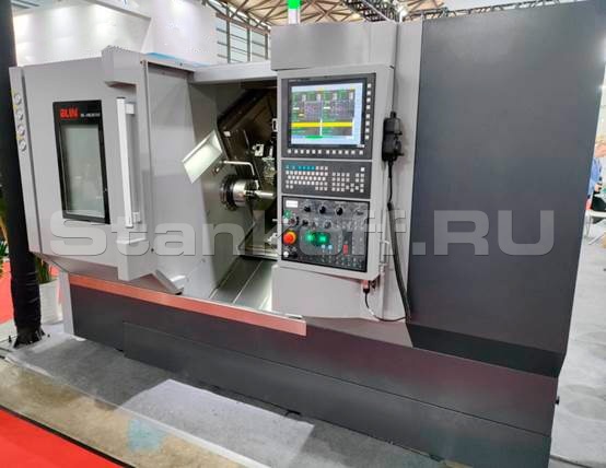

Конструкция центра обеспечивает высокую производительность и точность при непрерывной и прерывистой обработке. Наклонная станина облегчает доступ к заготовке, улучшает стружкоудаление и упрощает техобслуживание. Монолитная станина из сплава «Mechanite» повышает жёсткость и проходит обработку искусственным старением для долговечности.

Централизованная панель управления стойки ЧПУ может поворачиваться на 90 градусов. Панель, оснащенная цветным ЖК-монитором, предоставляет оператору удобства при работе с различными диалоговыми окнами, а также сигнализирует об ошибках в процессе обработки.
