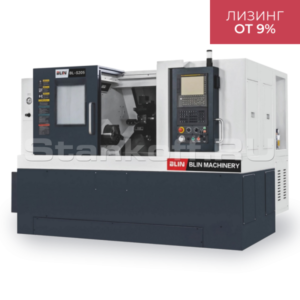

Токарный обрабатывающий центр модели BLIN BL-S300M
Токарный обрабатывающий центр BLIN BL-S300M предназначен для обработки прутков из различных металлов.
