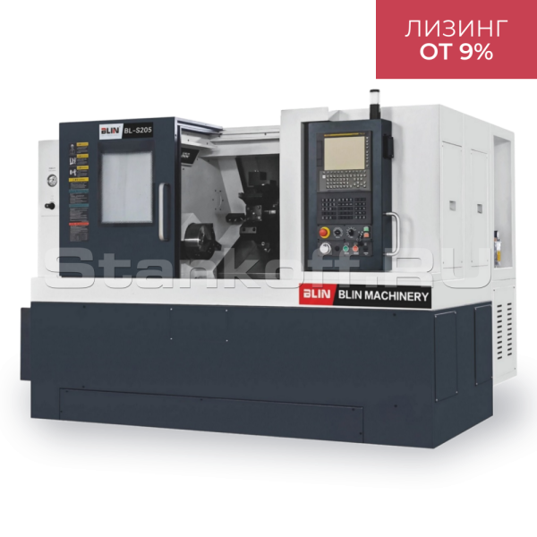

Токарный обрабатывающий центр модели BLIN BL-S300Y
Токарный обрабатывающий центр BLIN BL-S300Y предназначен для обработки прутков из различных металлов.
