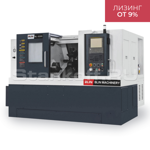

Токарный обрабатывающий центр модели BLIN BL-S300
Токарный обрабатывающий центр BLIN BL-S300 предназначен для обработки прутков из различных металлов.
Преимущества:
  • Жёсткая монолитная станина из сплава Mechanite с последующей термообработкой (искусственное старение) обеспечивает прочность и долговечность конструкции. Усиленные рёбра жёсткости повышают виброустойчивость и снижают влияние динамических нагрузок.
  • Высокая точность достигается за счёт линейных направляющих HIWIN (Тайвань) и подшипников NSK (Япония). Точное позиционирование обеспечивают шарико-винтовые пары (ШВП) HIWIN.
Конструктивные особенности
Станина
Станина
Конструкция обрабатывающего центра обеспечивает высокую производительность и точность, как при постоянных тяжелых точениях, так и при прерывистой обработке. Исполнение станины с наклоном обеспечивает легкий доступ к заготовке в рабочей зоне, эффективное стружкоудаление, удобное расположение систем управления позволяет быстро и эффективно проводить плановое техническое обслуживание.
ШВП
ШВП
ШВП с предварительным натяжением и двойным креплением. Оба конца оси X и оси Z жестко зафиксированы и установлены в предварительно нагруженные высокоточные подшипники класса P4, которые обеспечивают точное и плавное перемещение даже с высокой нагрузкой.
Двигатели для поворота револьверной головы
Двигатели для поворота револьверной головки позволяет менять инструмент за 0,3 секунд. Это минимизирует время холостых ходов, что сокращает время простоя оборудования и повышает производительность в целом.
Централизованная панель управления
Централизованная панель управления стойки ЧПУ может поворачиваться на 90 градусов. Панель, оснащенная цветным ЖК-монитором, предоставляет оператору удобства при работе с различными диалоговыми окнами, а также сигнализирует об ошибках в процессе обработки.
Отдельный бак для СОЖ
Для обеспечения стабильной работы машины резервуар для СОЖ удален от объектов с повышенной отдачей тепла. Большой бак охлаждающей жидкости обеспечивает удобство при удалении стружки, смены охлаждающей жидкости и упрощает техническое обслуживание системы.
Ленточный стружкоуборочный транспортер
Предназначен для отвода стружки из рабочей зоны станка во время работы и для удобства уборки оборудования оператором.
