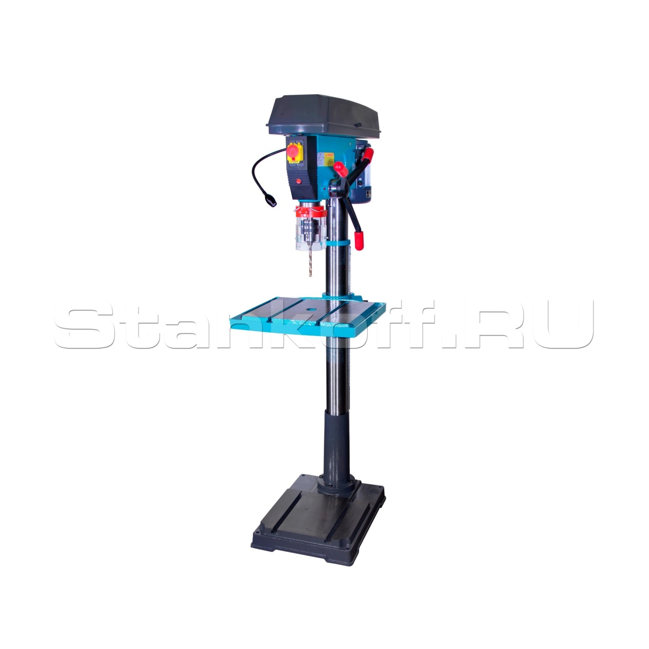

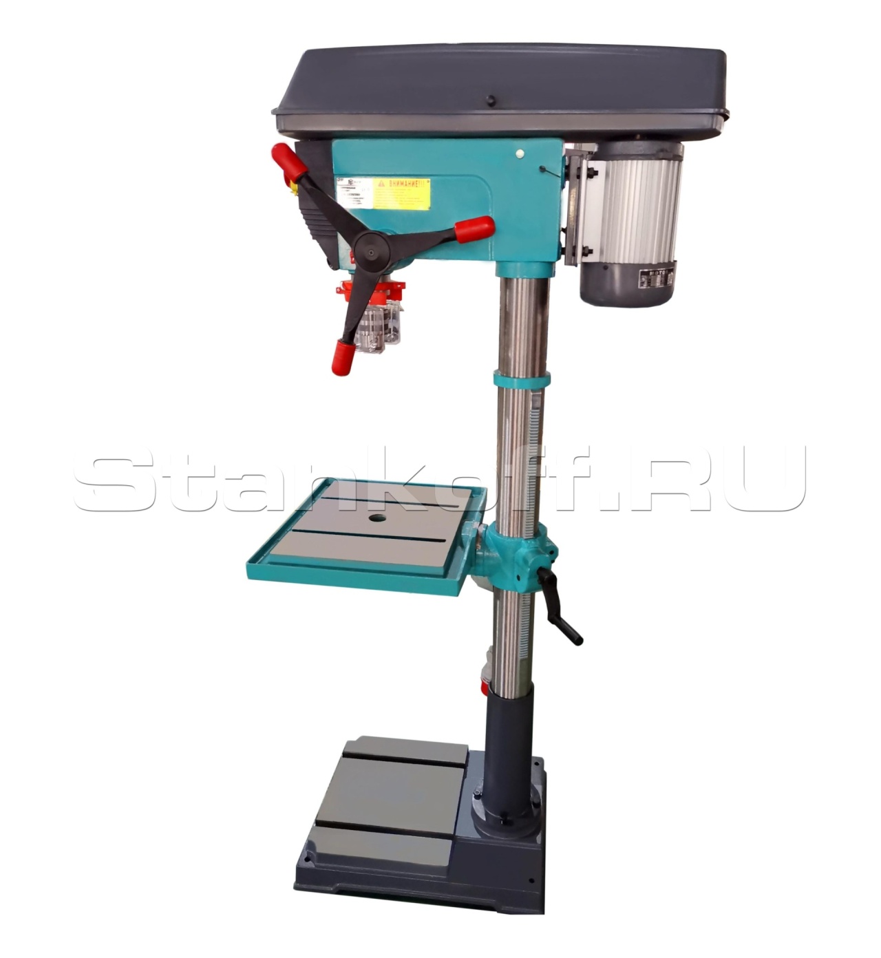

Сверлильный станок на стойке CM-2020/380 предназначен для обработки отверстий в металле, дереве, пластике и других материалах.
Благодаря своей универсальности и высокой производительности, станок широко применяется в условиях мелко-, средне- и крупносерийного производства. Он подключается к трёхфазной сети, обладает прочной стойкой диаметром 92 мм и устойчивым основанием, при этом отличается экономичным энергопотреблением.
Функции поворота и наклона рабочего стола расширяют возможности обработки. Для удобства работы предусмотрены лазерный указатель и подсветка рабочей зоны. Защитный экран обеспечивает безопасность оператора, не ограничивая обзор. В комплект входит набор машинных тисков.
