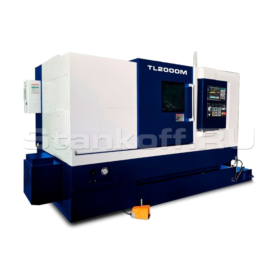

Токарный обрабатывающий центр TL–2000SY/750
Представляет собой высокоточное оборудование для комплексной обработки деталей, включающее в себя:
  • Револьверную головку на 12 позиций, которая может быть оснащена приводным инструментом BMT55 и Y-осью;
  • Направляющие качения роликового типа по осям X, Z шириной 45 мм производства THK (Япония);
  • ШВП (шарико-винтовую пару) от THK (Япония) класса точности C3;
  • Автоматическую систему измерения инструмента HPMA от компании RENISHAW (Великобритания);
  • Подачу СОЖ (смазочно-охлаждающей жидкости) через инструмент с давлением 20 бар. Также в комплекте идут маслоотделитель и уловитель готовых деталей в стандартной комплектации.

Габаритные размеры
L1: 2688, L2: 1108, L3: 3796
W: 1739, H1: 1625, H2:2010
Параметры обработки
Устанавливаемый Ø заготовки, мм 580
Макс. Ø точения, мм 400
Макс. длина точения, мм 670
Макс. Ø обрабатываемого прутка, мм 52
Перемещения
Перемещение по оси X/Z/Y, мм 260 / 800 / 90 (±45)
Главный шпиндель
Обороты шпинделя, об./мин. 4200
Размер патрона, " 8
Конус шпинделя А2–6
Ø отверстия шпинделя, мм 65
Противошпиндель
Обороты шпинделя, об/мин 4500
Размер патрона, " 6
Конус шпинделя А2–5
Ø отверстия шпинделя, мм 56
Макс. Ø обрабатываемого прутка, мм 45
Инструментальный магазин
Количество инструментов, шт 12 (ВМТ55)
Размер державки инструмента, мм 25х25
Макс. Ø расточного инструмента, мм 40
Макс. обороты приводного инструмента, об/мин 4000
Подача
Ускоренная подача по оси X/Z/Y, м/мин 24/24/6
Двигатели
Двигатель привода главного шпинделя, кВт 11/15
Крутящий момент главного шпинделя (привод ремень), Нм 287
Двигатель привода противошпинделя, кВт 17
Крутящий момент главного шпинделя (привод ремень), Нм 125
Двигатель приводного инструмента, кВт 2,7
Крутящий момент приводного инструмента, Нм 12/46
Двигатель привода по осям X/Y/Z, кВт 3/1,4/3
Точностные характеристики
Точность позиционирования по осям X/Y/Z, мм ±0,005
Повторяемость позиционирования по осям X/Z/Y, мм ±0,003
Система СОЖ
Давление, Бар 20
Объём бака, л 300
Габаритные размеры
Длина, мм 2688
Ширина, мм 1739
Высота, мм 2010
Вес, кг 4900
