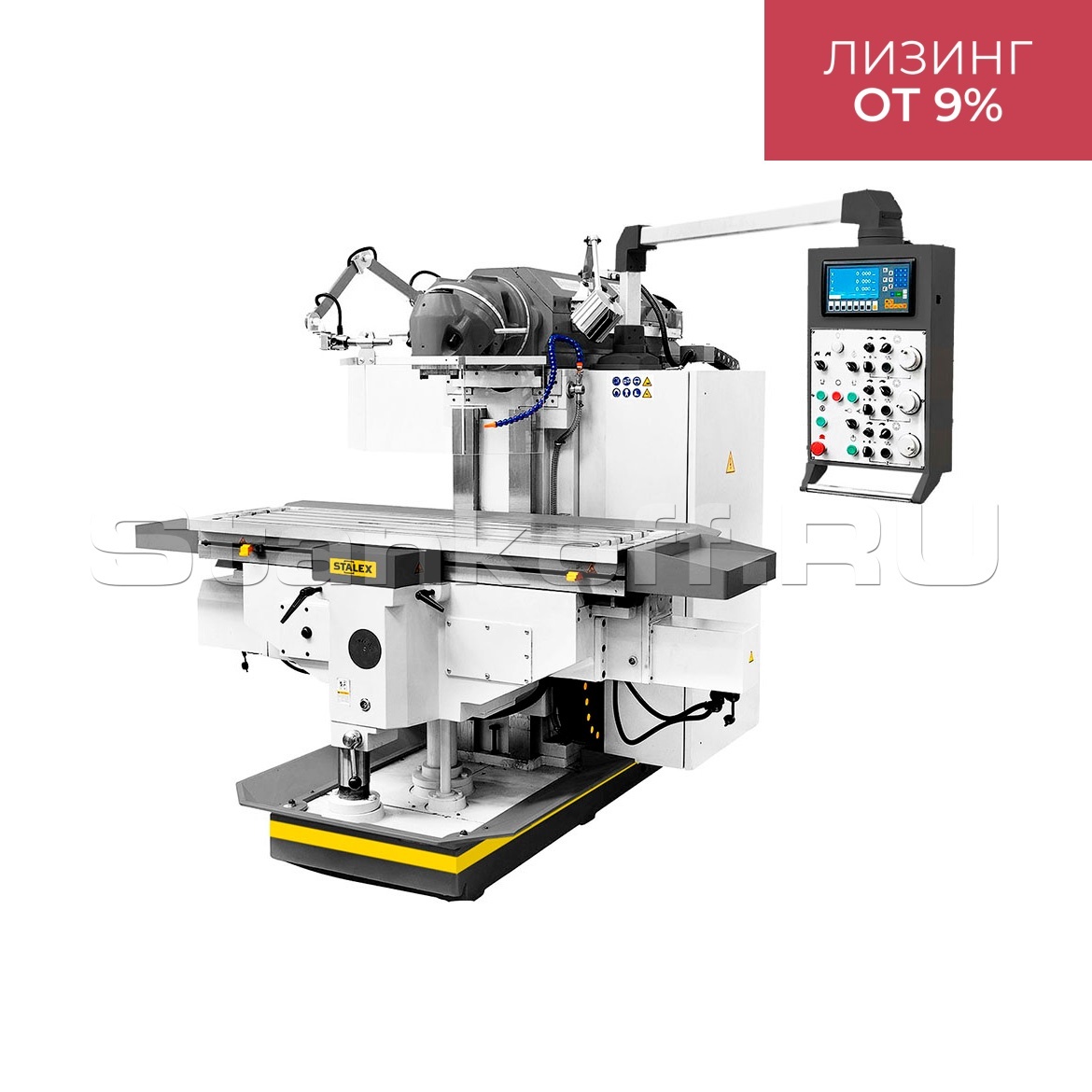

Широкоуниверсальный фрезерный станок MUF2000 Servo
Широкоуниверсальный фрезерный станок предназначен для высокоточной обработки различных корпусных деталей. Он подходит для фрезерования, сверления, растачивания и других видов механической обработки металлов и полимерных материалов, обеспечивая универсальность и надёжность в решении производственных задач.
