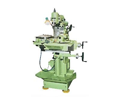

Широкоуниверсально-фрезерный станок СФ676
Рекомендуем предложения
Предназначен как для горизонтального фрезерования изделий цилиндрическими, дисковыми, фасонными и другими фрезами, так и вертикального фрезерования торцевыми, концевыми, шпоночными и другими фрезами под различными углами.
Используется в инструментальных и механических цехах мелкосерийного и индивидуального производств. Со станком поставляются принадлежности, необходимые для работы и обслуживания станка: вертикальная шпиндельная головка, хобот с серьгой, угловой горизонтальный стол, тиски, патрон цанговый с цангами, оправка и набор инструмента.
