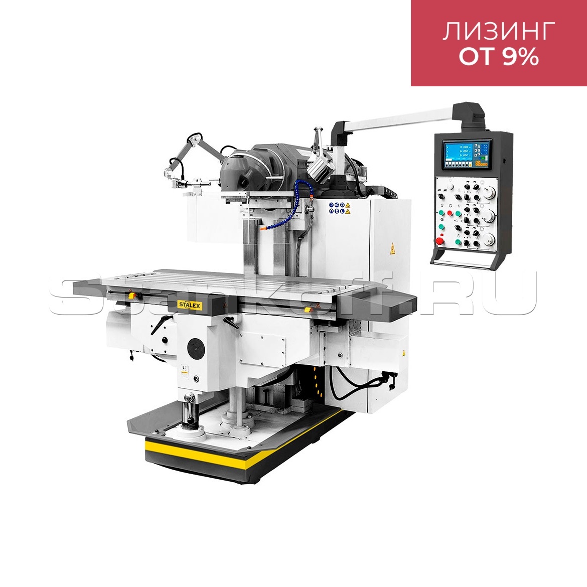

Широкоуниверсальный фрезерный станок предназначен для фрезерной обработки всех типов корпусных деталей, сверления, растачивания и т.п. обрабатываемых резанием ме-таллов и полимерных материалов. Широкоуниверсальный фрезерный станок для тяжелых работ. ШВП по осям X/Y. Высокая жесткость конструкции станка. Жесткая конструкция вертикальной фрезерной головы без пиноли. Автоматическая подача и ускоренное пе-ремещение стола по 3м координатам. Цифровая индикация по осям X/Y/Z. Серводвигатели перемещения по осям X/Y. Эл.двигатель подъема стола. Встроенное устройство подвода СОЖ и поддон для сбора стружки. Лампа местного освещения. Централизованная смазка по осям X/Y. Изготовлен по стандарту СЕ. Электрокомпоненты Schneider electric.
