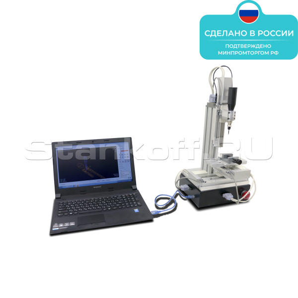

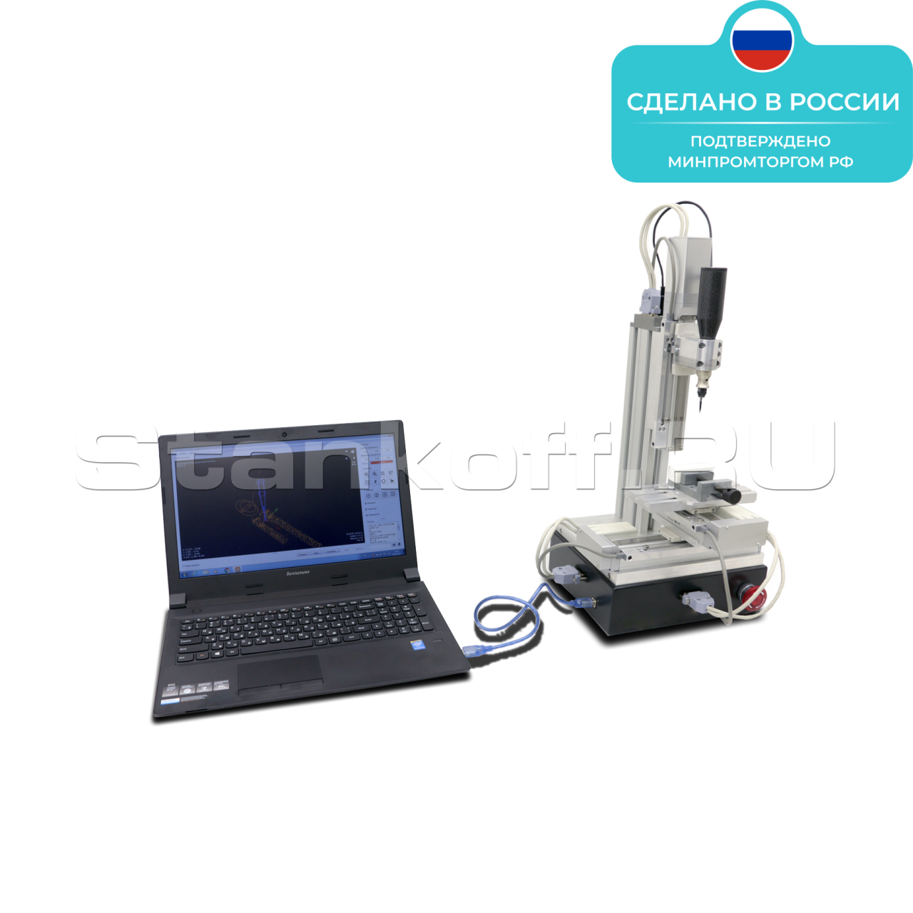

Фрезерный станок Junior-F с ЧПУ и защитным экраном из оргстекла создан для изучения конструкции вертикально- и горизонтально-фрезерных станков. Он позволяет проводить занятия по ранней профориентации школьников, осваивать основы фрезерной и токарной обработки. Станок отлично подходит для использования в кружках технического творчества, ЦМИТах, кванториумах и STEM-парках. Благодаря доступной цене эта модель открыта для широкого круга пользователей, при этом она сохраняет высокое качество сборки, функциональность и простоту управления.

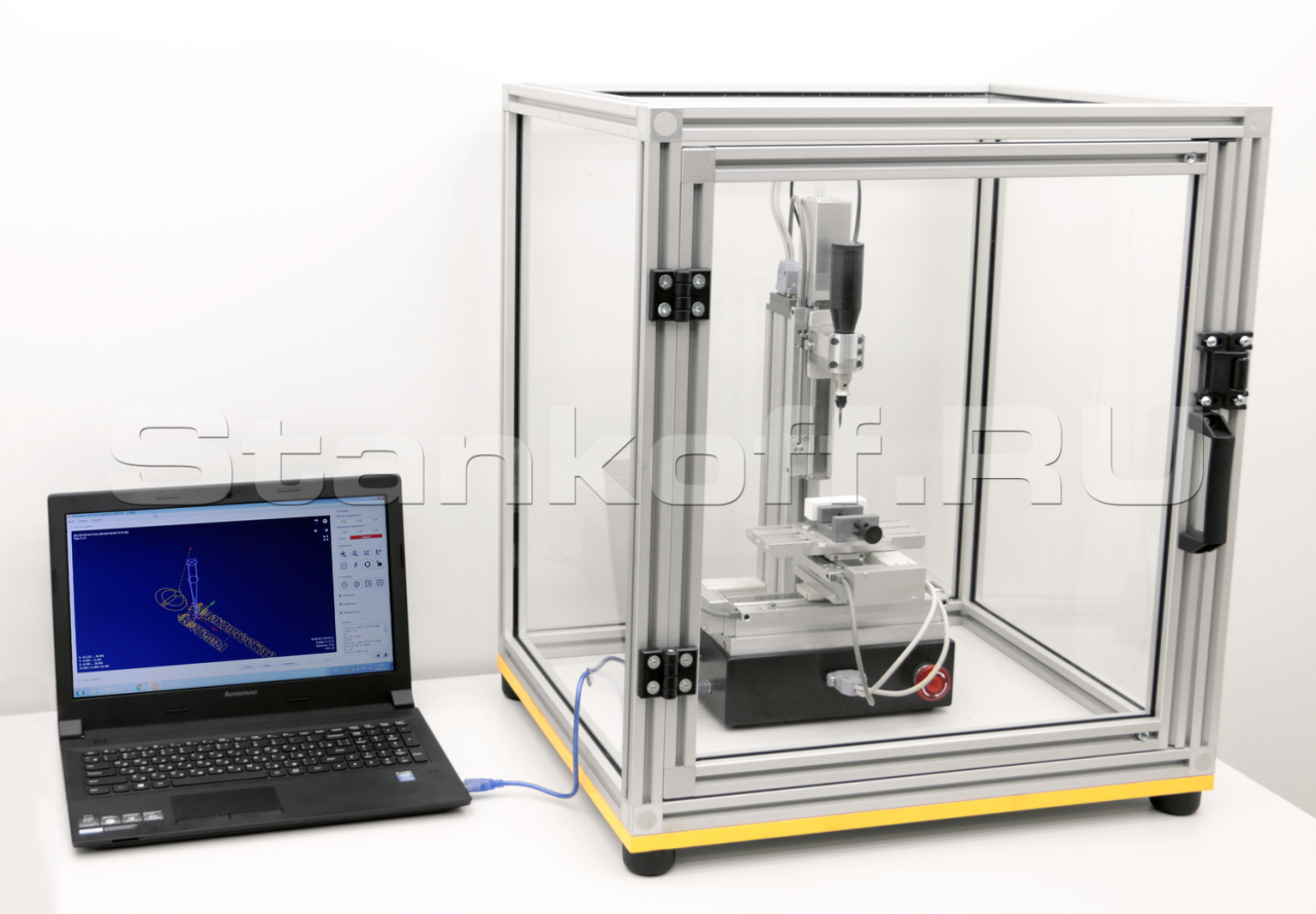

  • Кабина с системой безопасности: автоматическое выключение при открывании во время работы;
  • Соответствует требованиям технического регламента Таможенного союза «О безопасности машин и оборудования», безопасен для использования в учебных заведениях любого уровня.

Рабочая область по X, мм150
Рабочая область по Y, мм50
Рабочая область по Z, мм100
Размер стола (ДxШ), мм180x80
Количество Т-пазов, шт4
Расстояние стол–направляющая (верхнее), мм50
Расстояние стол–направляющая (нижнее), мм50
Диаметр шейки шпинделя, мм20
Мощность шпинделя, Вт80
Тип патронацанговый
Потребляемая мощность, Вт200
Диаметр инструмента (цанги), мм1.0, 1.5, 2.0, 2.4, 3.0, 3.2
Макс. скорость перемещений, мм/мин2000
Рабочая скорость перемещений, мм/мин2000
Дискретность перемещений, мм0.01
Повторяемость, мм/100 мм0.03
Напряжение питания, В220
Частота, Гц50
Мощность блока управления, Вт500
Тип концевых датчиков, —переключатель
Габаритные размеры (ДxШxВ), мм285x274x545
Масса, кг12
