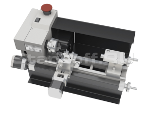

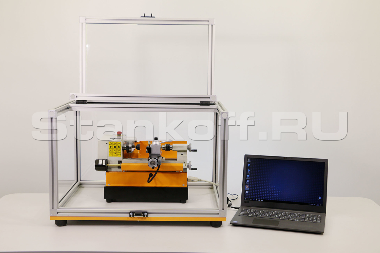

Токарный станок с ЧПУ и защитным экраном из оргстекла «Junior-T» предназначен для изучения конструкции малогабаритных настольных токарных станков. Он позволяет проводить занятия по ранней профориентации школьников и осваивать основы токарной обработки. Станок идеально подходит для кружков технического творчества, ЦМИТов, кванториумов и STEM-парков.

  • Кабина с системой безопасности, автоматически отключается при открытии во время работы;
  • Соответствует требованиям технического регламента Таможенного союза, безопасен для использования в учебных заведениях любого уровня.

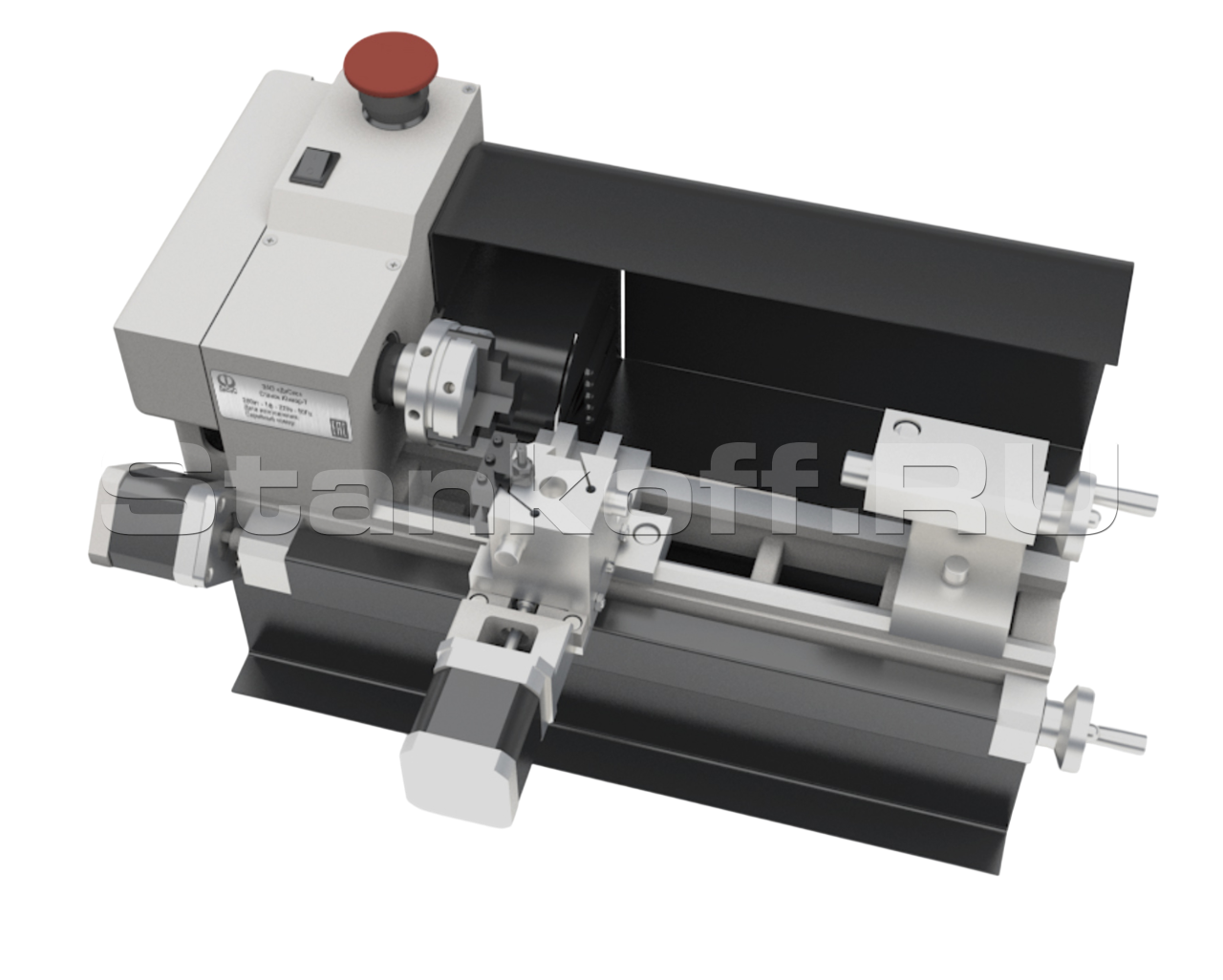

Максимальный диаметр заготовки над суппортом, мм 50
Максимальный диаметр заготовки над станиной, мм 80
Поперечный ход суппорта, мм 40
Наибольшая подача, мм/с 10
Дискретность перемещения по трём осям координат, мм 0,05
Тип направляющих по оси X «ласточкин хвост»
Тип направляющих по оси Z «ласточкин хвост»
Тип пары винт-гайка пара скольжения
Диапазон скорости вращения главного шпинделя, об/мин 500–3000
Способ регулирования скорости вращения шпинделя электронный
Напряжение питания, В 220
Частота, Гц 50
Мощность, потребляемая блоком управления, Вт до 250
Мощность шпиндельной головы, Вт 150
Масса станка, кг 12
