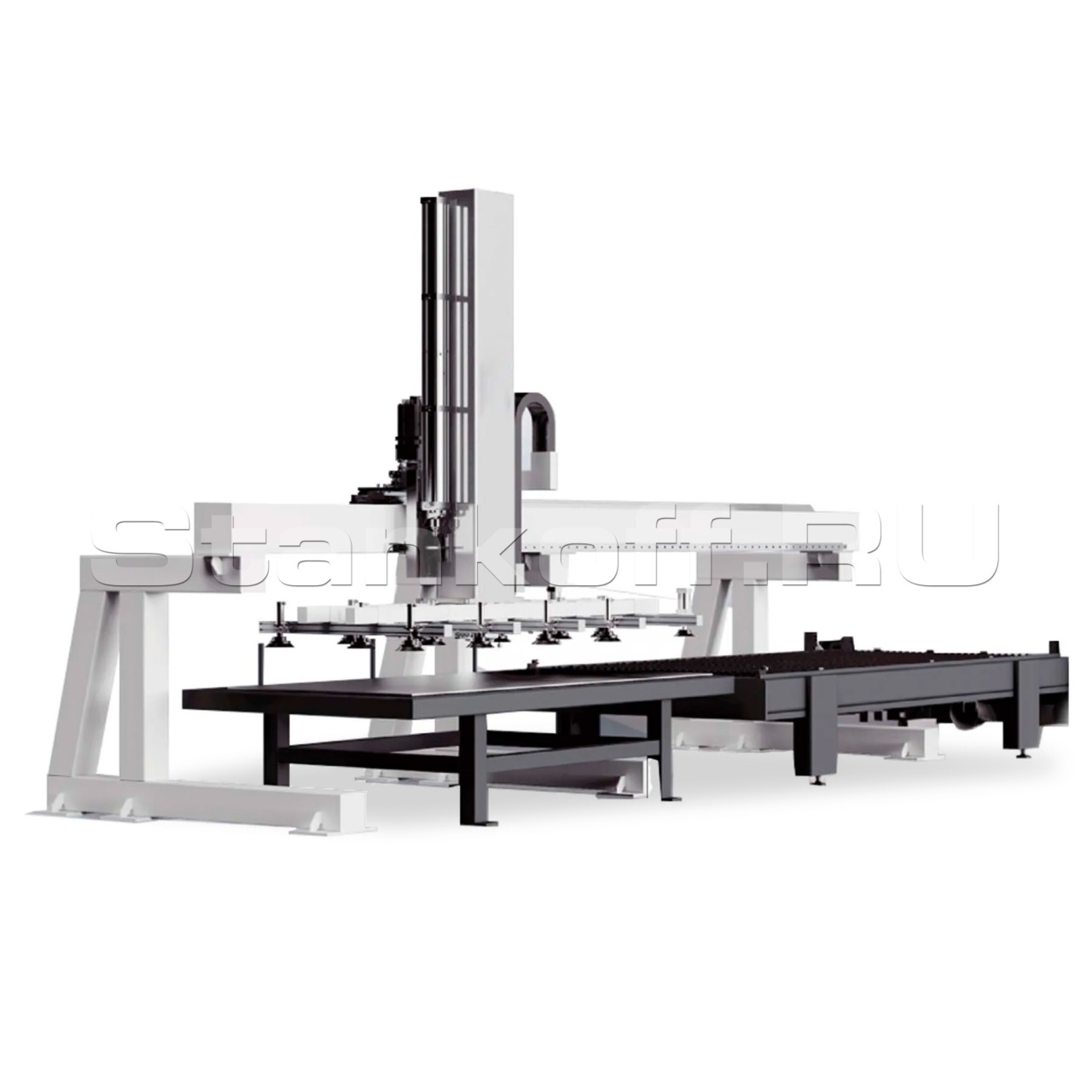

Портальный робот-погрузчик для волоконного лазерного станка предназначен для автоматизированной подачи листового металла. Система может быть интегрирована с лазерным станком и системой хранения, обеспечивая полный цикл. Конструкция оснащена параллельными пневмоцилиндрами, что снижает износ передающих механизмов и увеличивает срок службы оборудования. Гибкая архитектура позволяет устанавливать погрузчик в горизонтальной или вертикальной ориентации, включая работу с листами малого формата. В системе управления используются серводвигатели с абсолютными энкодерами. Позиционирование не требует возврата в исходную точку при включении, что ускоряет запуск и повышает надёжность работы оборудования.
Конструктивные особенности
Автоматическая загрузка
Оборудование автоматически подает листовой материал на станок без необходимости вручную загружать каждый лист, что сокращает время подготовки к работе и повышает эффективность производства. Больше не нужно отвлекать второго работника и царапать лист о ламели стола. Автоматическая погрузка так же исключает случайные удары листом по узлам станка.
Вакуумный захват листа
Вакуумные присоски обеспечивают надежное удержание и исключают захват 2х листов как это может быть на магнитных захватах. Грузоподъёмность — до 800 кг. Поддерживает работу с листами размером от 500x500.
Возможность параллельной установки станков
Минимальное расстояние между оборудованием 2м.
Дополнительные опции
Механизм тряски в угловой присоске
Предназначен для автоматического отделения прилипшего второго листа при подаче, предотвращая подачу двух листов одновременно.
