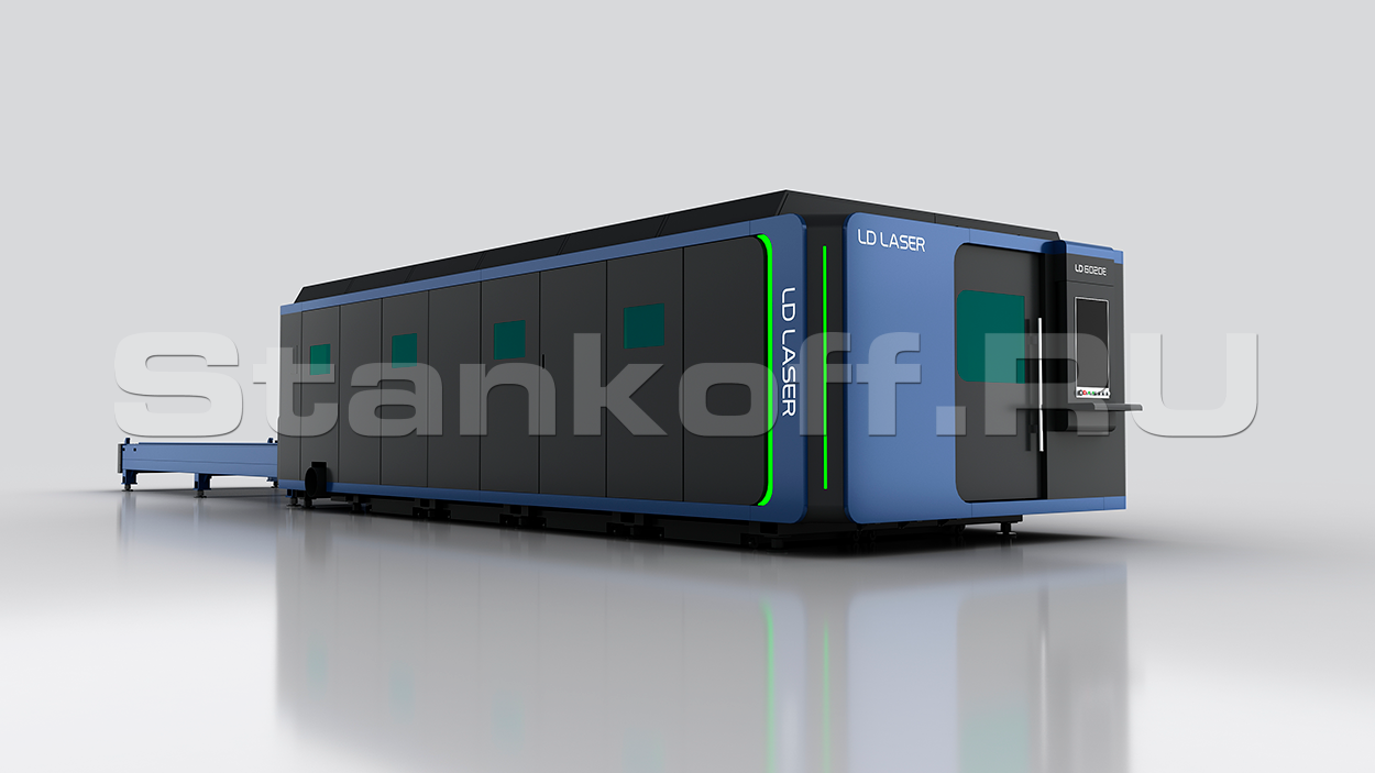

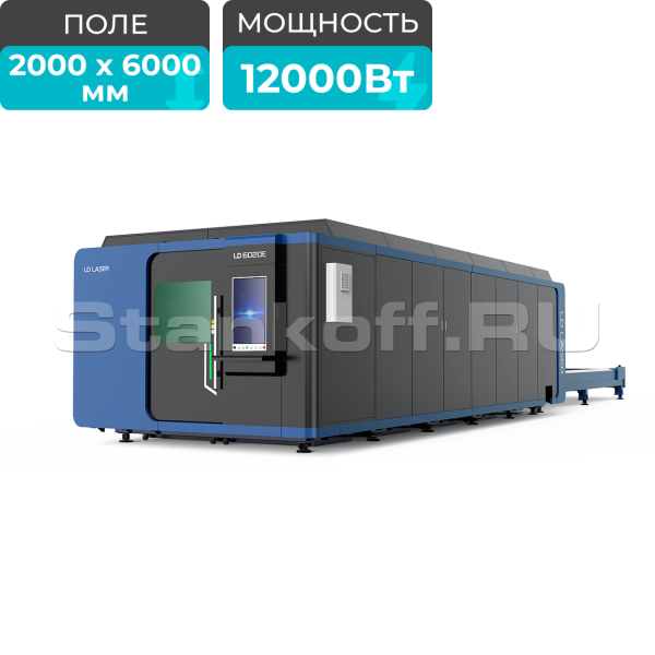

Лазерный станок закрытого типа LD-6020E/12000 Raycus
Лазерный станок закрытого типа LD-6020E– высокотехнологичное оборудование, предназначенное для высокоточной и высокоскоростной обработки листового металла. Станок оптимален для применения в тяжелой промышленности, включая машиностроение, производство горнодобывающего и железнодорожного оборудования, а также в судо- и авиастроении.
Оптоволоконный станок лазерной резки является интегрированным комплектным оборудованием лазерной резки с источником Raycus. Данное оборудование состоит из волоконной лазерной установки, холодильной камеры, волоконной режущей головы, отрезного станка, контрольной системы, системы водного и газового тракта, вытяжной системы и других деталей. Все узлы станка (оптические резонаторы, система управления ЧПУ, программное обеспечение, система перемещения и др.) поставляются всемирно известными своим качеством и разработками производителями.

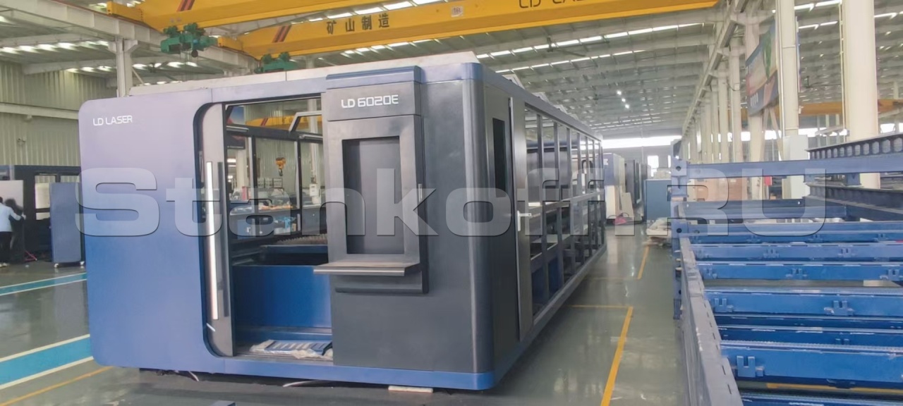

Конструктивные особенности
Защитная кабина
Защитная кабина
Защитная кабина обеспечивает безопасность работы и исключает загрязнение.
Смотровое окно выполнено из специального защитного стекла по европейским стандартам CE.
Дым, образующийся в результате резки, за счёт закрытой кабины и мощной системы вентиляции быстро и эффективно удаляется из рабочей зоны увеличивая срок службы компонентов режущей головы и прочих узлов станка.

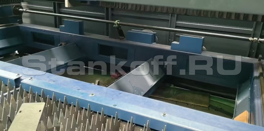

Тяжелая станина из листовой стали
Станина сварена из высококачественной листовой стали и подвержена высокотемпературному отжигу, значительно повышающему ее прочность, твердость, износостойкость. Листовая станина обладает значительными преимуществами по сравнению с станиной из труб, такими как больший вес, прочность и надежность, отсутствие вибраций при работе и, как следствие, обеспечивает стабильный, качественный и точный рез.

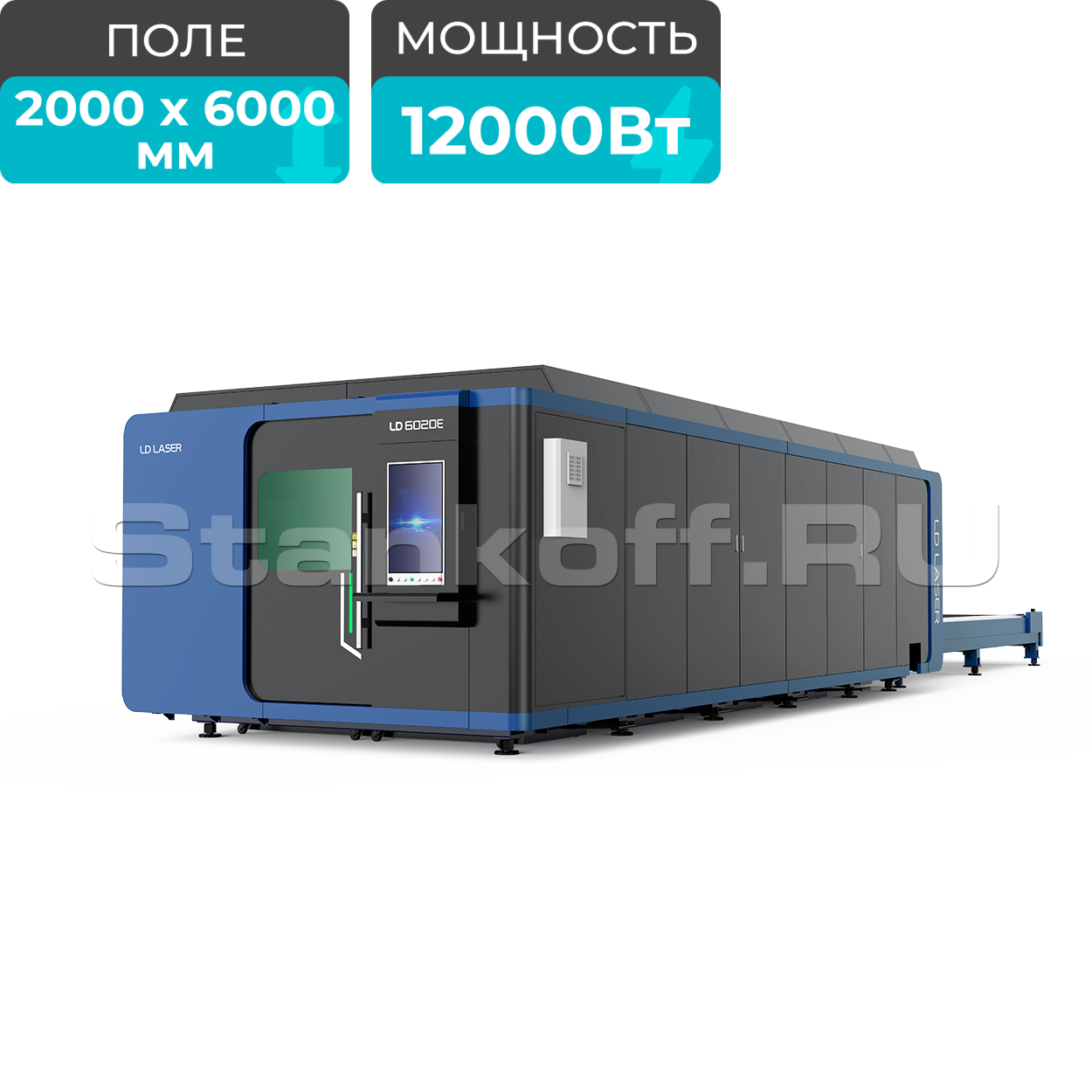

Лазерный источник
Мощность лазера, Вт 12000
Источник излучения Raycus
Обрабатываемые материалы
Ширина листа (X), мм 2000
Длина листа (Y), мм 6000
Размер рабочей области, мм 2050x6050
Ход по оси Х, мм 2000
Ход по оси Y, мм 6000
Скоростные характеристики
Максимальная скорость хода, м/мин 180
Ускорение, G 2
Мощность сервоприводов по оси X, Вт 1300
Мощность сервоприводов по оси Yх2, Вт 2900
Мощность сервоприводов по оси Z, Вт 750
Точность позиционирования (X, Y, Z), мм ±0,03
Точность повторного позиционирования (X,Y,Z), мм ±0,02
Время смены столов, сек 15-18
Программно-аппаратные характеристики
Программное обеспечение Cypcut (FSCUT 6000)
Электропитание
Напряжение, В 380
Частота напряжения, Гц 50
Мощность вытяжного вентилятора, кВт 7,5
Габаритные параметры
Длина станка, мм 15350
Ширина станка, мм 4050
Высота станка, мм 2400
Вес нетто, кг 14000
