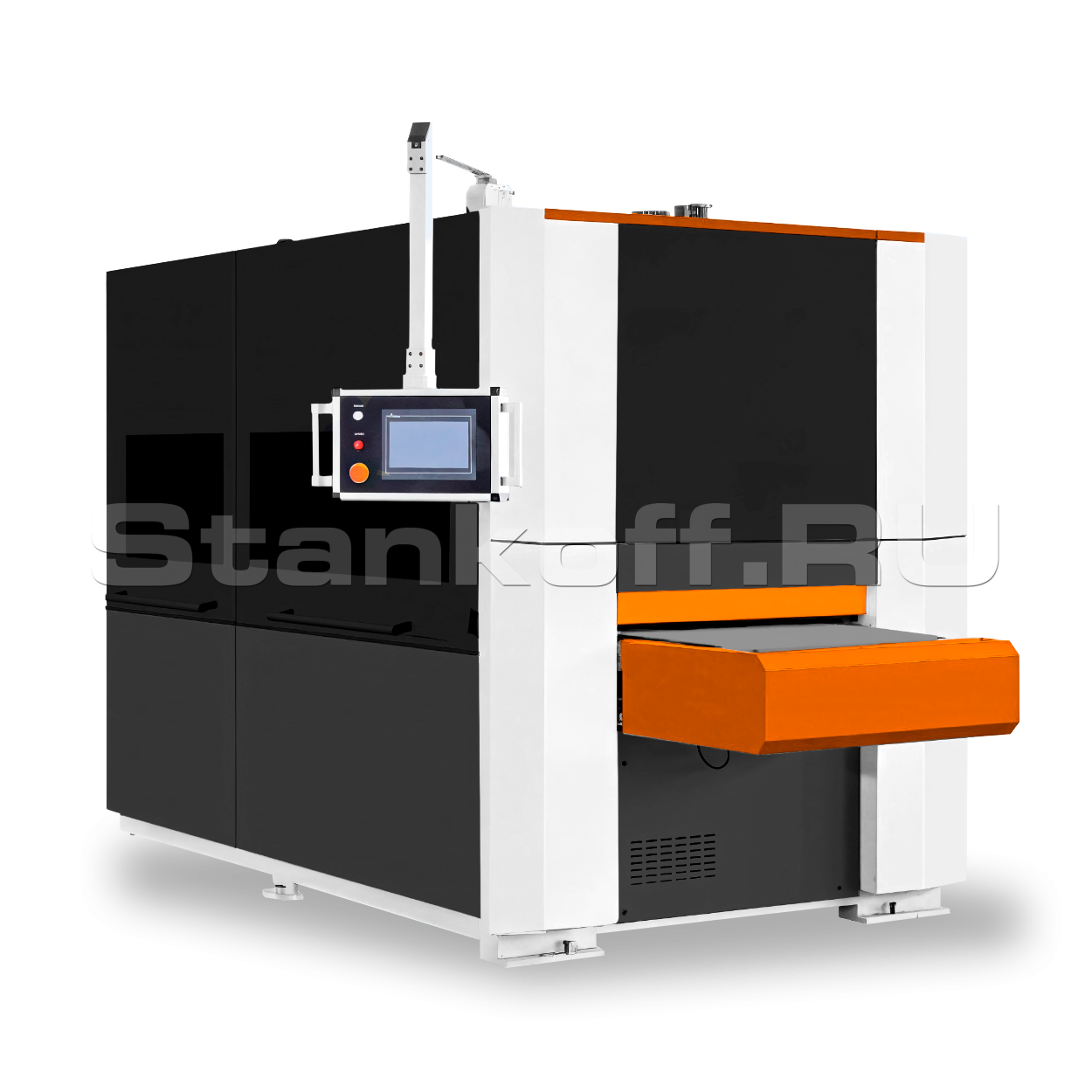

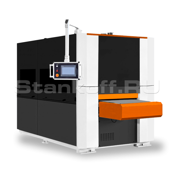

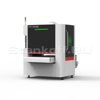

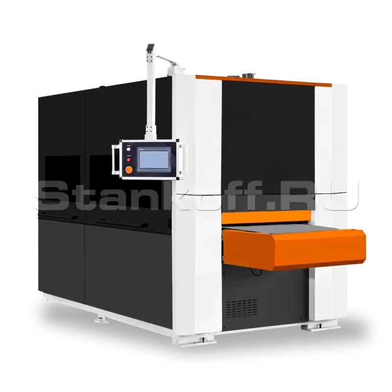

Станок ЛШЗС предназначен для шлифовки и зачистки плоских металлических изделий из нержавеющей и углеродистой стали, меди и других металлов после термической резки, сверления, фрезерования, рубки или пробивки. Конструкция станка объединяет два этапа обработки в одном оборудовании, обеспечивая полный цикл предфинишной подготовки деталей. На первом этапе абразивная лента выполняет интенсивное снятие слоя материала, а затем абразивонаполненный вал осуществляет чистовую обработку, формируя ровную и гладкую поверхность.
Конфигурация оборудования может быть адаптирована под конкретные производственные задачи, обеспечивая максимальную производительность и качество обработки. Процесс осуществляется сухим способом, без применения охлаждающих жидкостей.

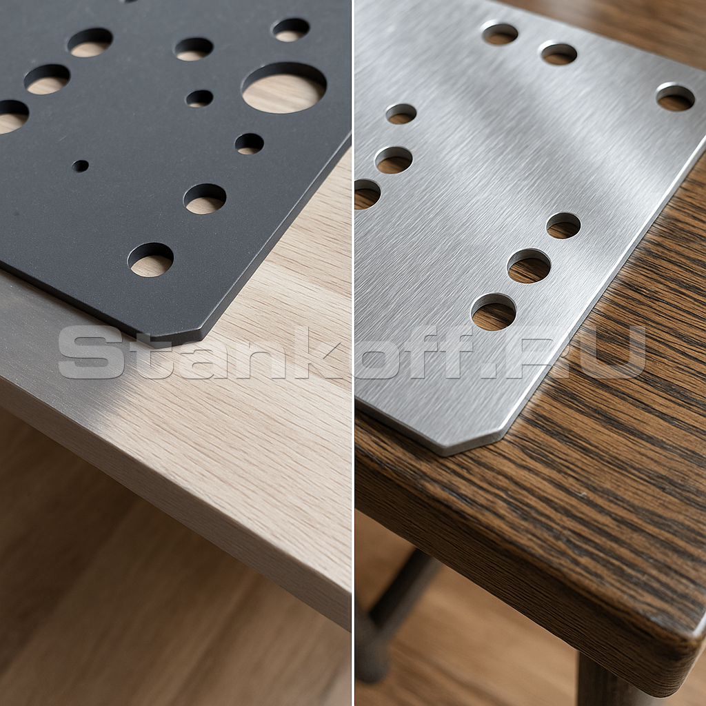

Станок эффективно выполняет:- Удаление ржавчины, окалины и следов термообработки;
- Зачистку, шлифовку и предварительную полировку поверхности;
- Снятие заусенцев, грата и наплывов металла.
Особенности
- Универсальность – обработка стали, сплавов, цветных металлов.
- Производительность – в 3 раза быстрее ручной обработки.
- Простота – легкое управление, минимальное обучение персонала.
- Надежность – долгий срок, станок рассчитан на ежедневную непрерывную работу.
- Водная аспирация – позволяет обрабатывать детали из сплавов, исключая риск нагрева и возгорания.
- Термостойкая утолщенная конвейерная лента.
- Автоматическая корректировка компенсации износа инструмента. При слабом контакте дисков с заготовкой модуль автоматически опускается.
