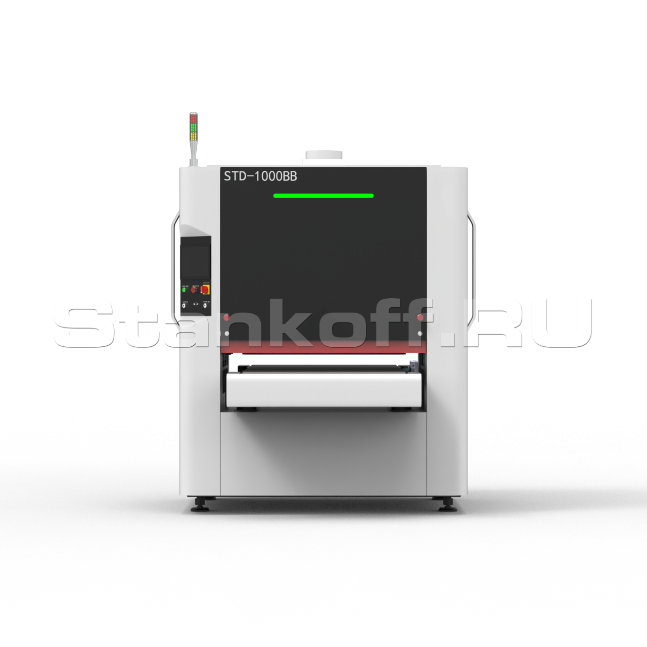

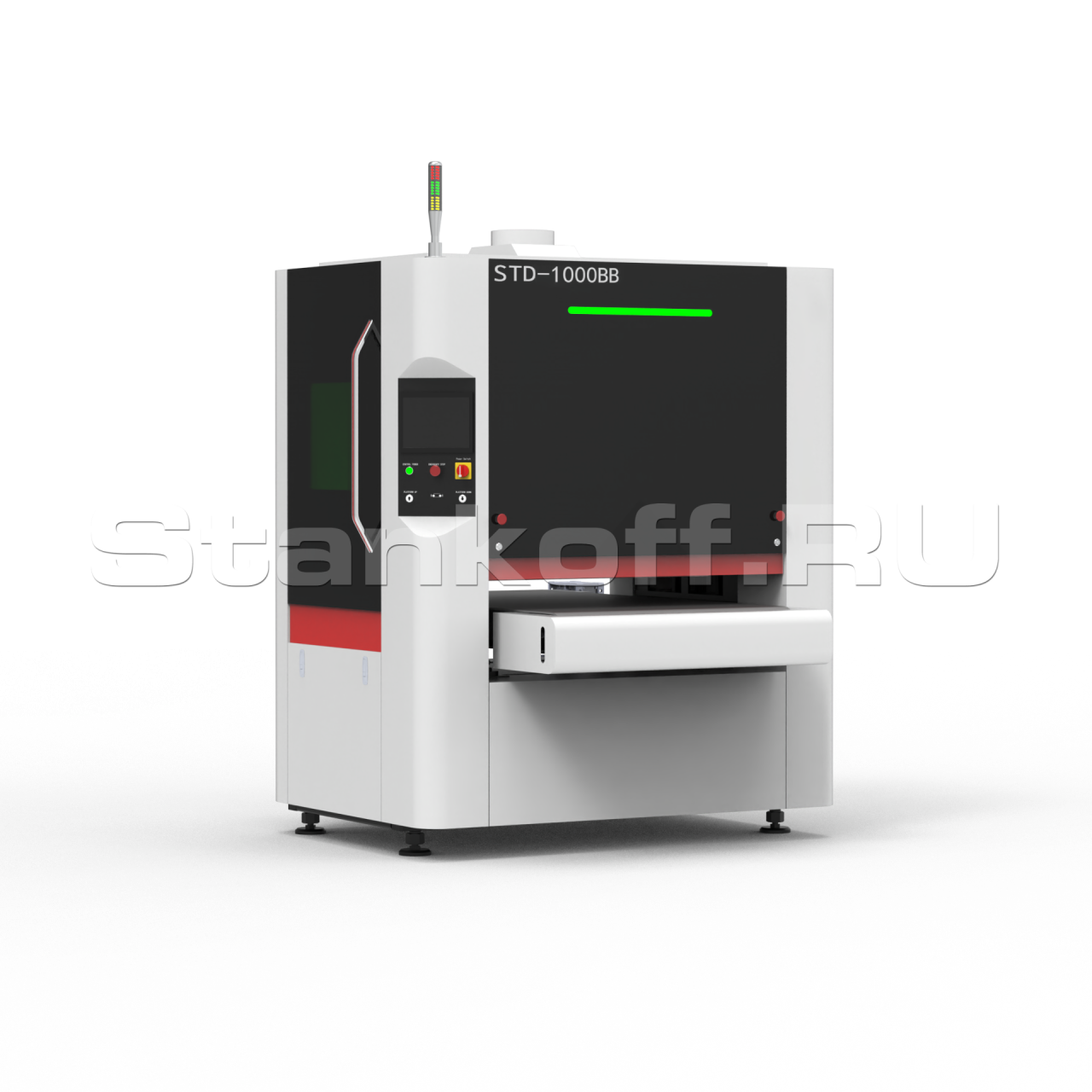

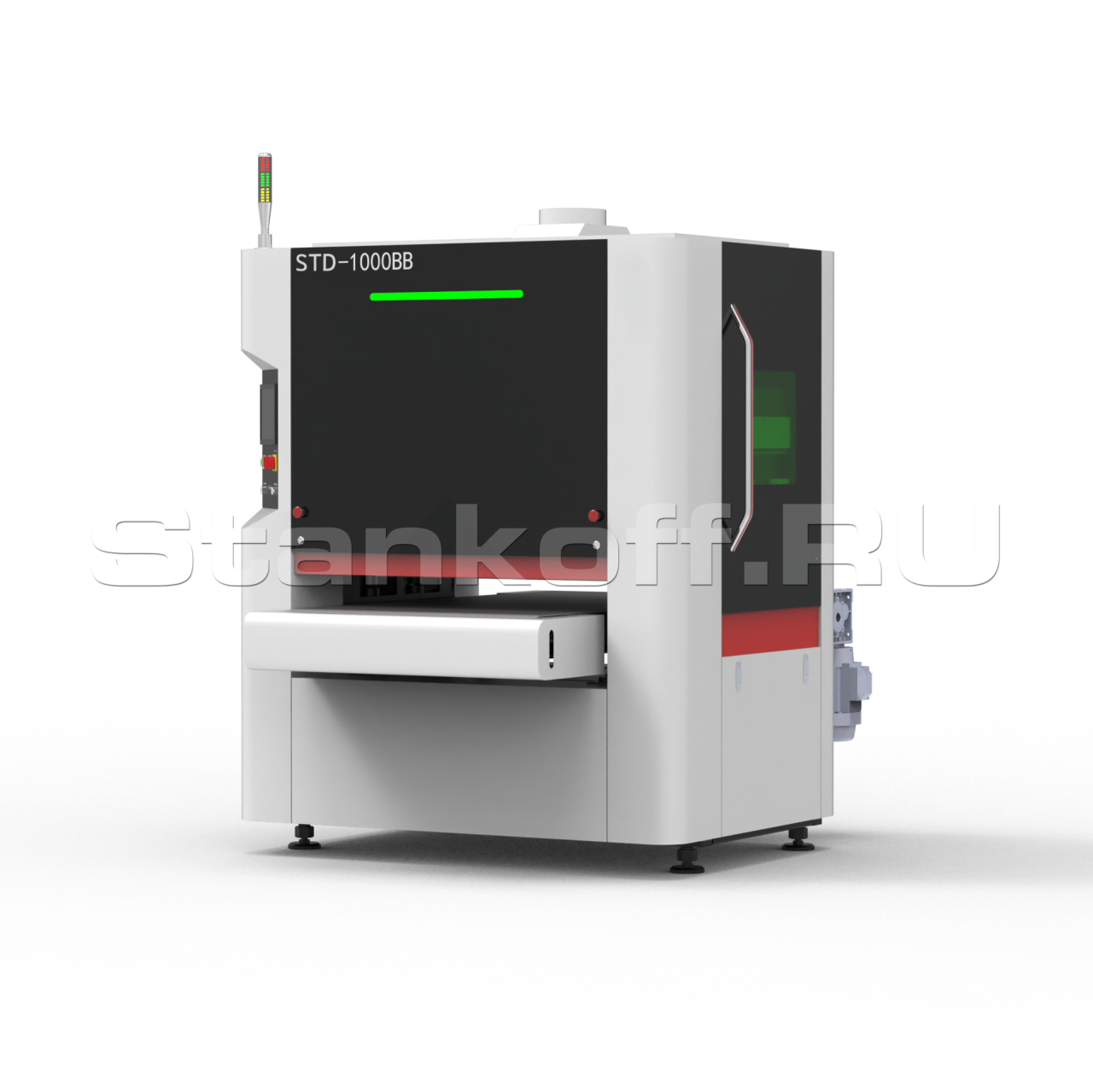

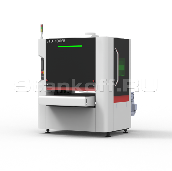

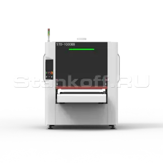

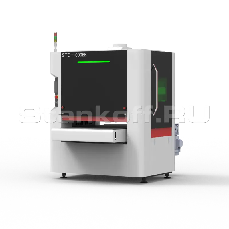

Станок для снятия заусенцев и грата STD-1000BB
Станок для снятия заусенцев и грата STD-1000BB предназначен для тех случаев, когда важно не просто «сгладить» кромку, а гарантированно удалить грат у основания, сохранив геометрию детали и стабильное качество от партии к партии.
Оборудование подходит для обработки нержавеющей стали, алюминиевых сплавов, углеродистой стали, меди и других металлов при помощи шлифовальной ленты из карбида кремния. Станок позволяет одновременно загружать неограниченное количество деталей, ограничение определяется только рабочей шириной оборудования. При одинаковой толщине заготовок возможна свободная укладка деталей параллельно или последовательно, что упрощает организацию потока, повышает производительность и исключает необходимость частых переналадок.
Система безопасности включает аварийную сигнализацию и индикацию рабочих параметров. Система отслеживает открытие защитных дверей, состояние и натяжение абразивной ленты, давление в адсорбционной камере, нагрузку на двигатель и необходимость замены абразива, отображая ключевые параметры в режиме реального времени. Для защиты оператора предусмотрены ролики на входе и выходе, металлические защитные барьеры, смотровые окна из взрывозащищённых материалов и внутренняя светодиодная подсветка с безопасным напряжением.

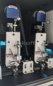

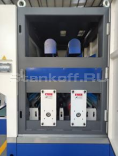

Два ленточно-абразивных модуля.

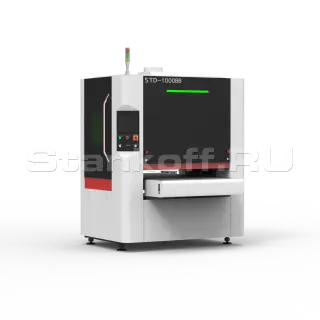

Пульт управления с PLC Siemens
Оборудование оснащено 10-дюймовым сенсорным экраном Siemens и централизованно управляется системой PLC Siemens с русскоязычным интерфейсом. Система обеспечивает функции самодиагностики, безопасности и аварийной сигнализации, наглядно отображает параметры и данные работы в реальном времени, а при неисправностях выводит коды и текстовые подсказки. Высота платформы автоматически регулируется через ЧПУ под разные толщины заготовок, что исключает ручную настройку роликов и упрощает эксплуатацию.
Абразивные ленты вращаются с высокой скоростью под действием приводных шлифовальных роликов и обеспечивают первичное снятие грата.
