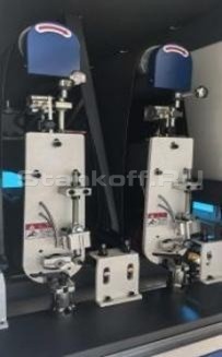

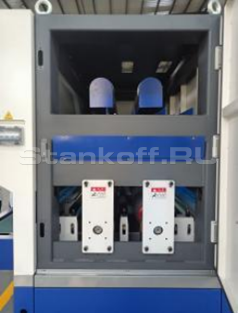

Два ленточно-абразивных модуля
Абразивные ленты (в начале и в конце линии) вращаются с высокой скоростью под действием приводных шлифовальных роликов и обеспечивают первичное и финишное снятие грата.
