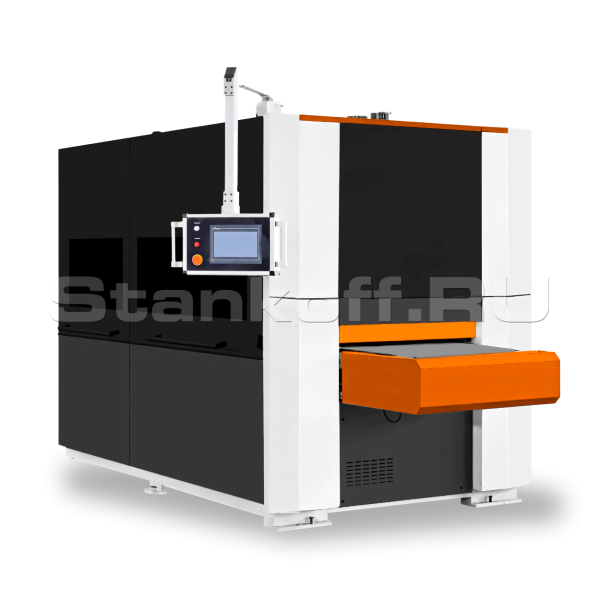

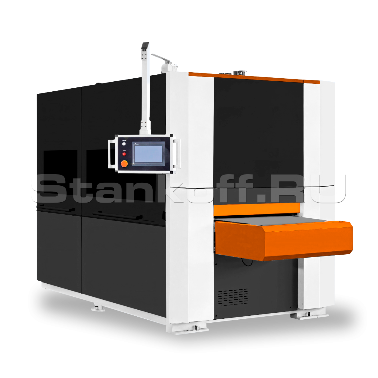

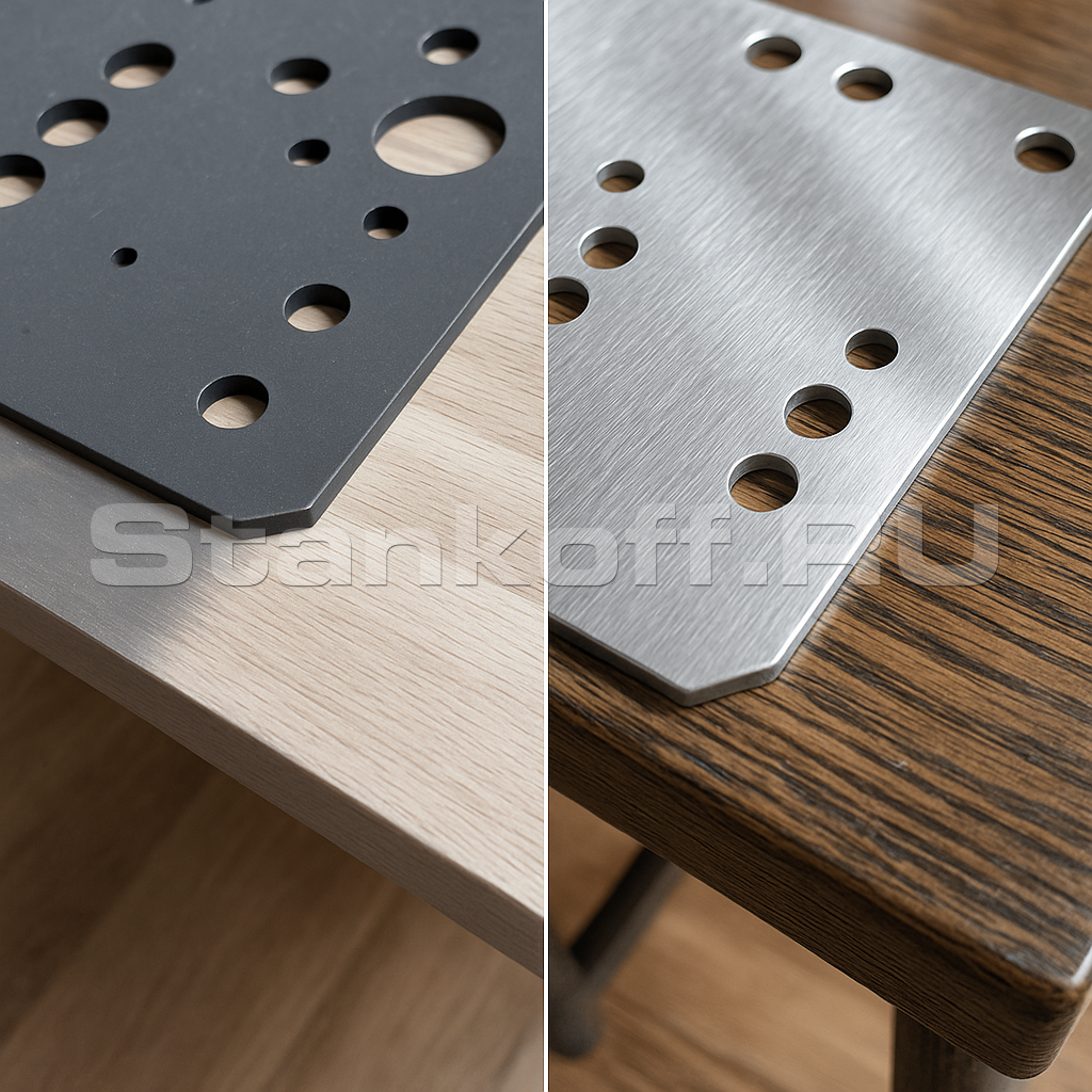

Станок предназначен для зачистки деталей после резки, скругления кромок и шлифовки поверхности.
  • Два модуля в одном корпусе — шлифовальная лента и чашечный модуль, что экономит пространство и время.
  • Абразивная лента эффективно шлифует поверхности деталей.
  • Чашечный модуль обеспечивает аккуратное скругление кромок.
  • Возможна работа модулей как по отдельности, так и одновременно.
  • Магнитный стол надежно фиксирует детали в процессе обработки.
  • Эргономичный пульт управления с регулировкой положения для удобной настройки параметров прямо во время работы.
Особенности
  • Универсальность – обработка стали, сплавов, цветных металлов.
  • Производительность – в 3 раза быстрее ручной обработки.
  • Простота – легкое управление, минимальное обучение персонала.
  • Надежность – долгий срок, станок рассчитан на ежедневную непрерывную работу.
  • Водная аспирация – позволяет обрабатывать детали из сплавов, исключая риск нагрева и возгорания.
  • Термостойкая утолщенная конвейерная лента.
  • Автоматическая корректировка компенсации износа инструмента. При слабом контакте дисков с заготовкой модуль автоматически опускается.
