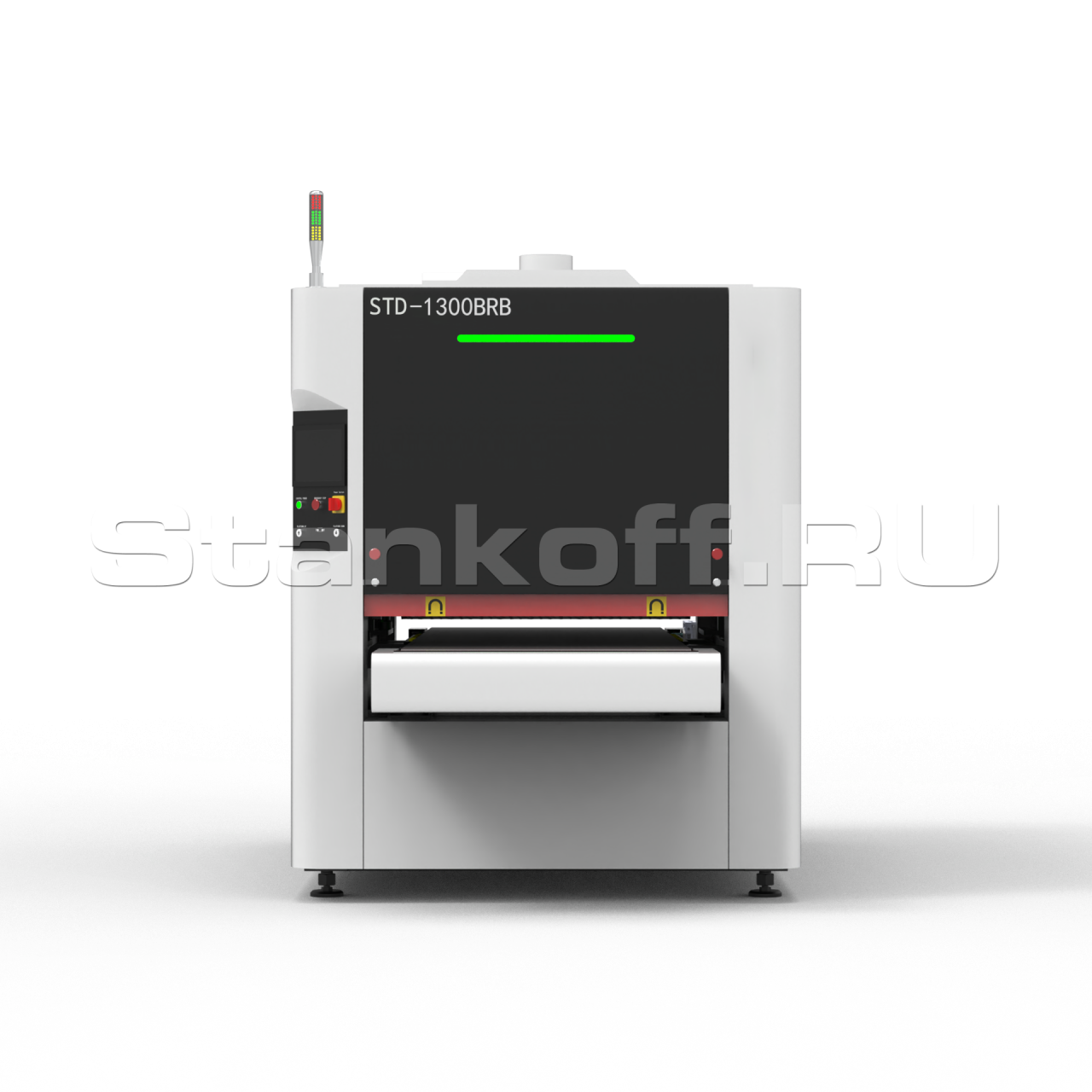

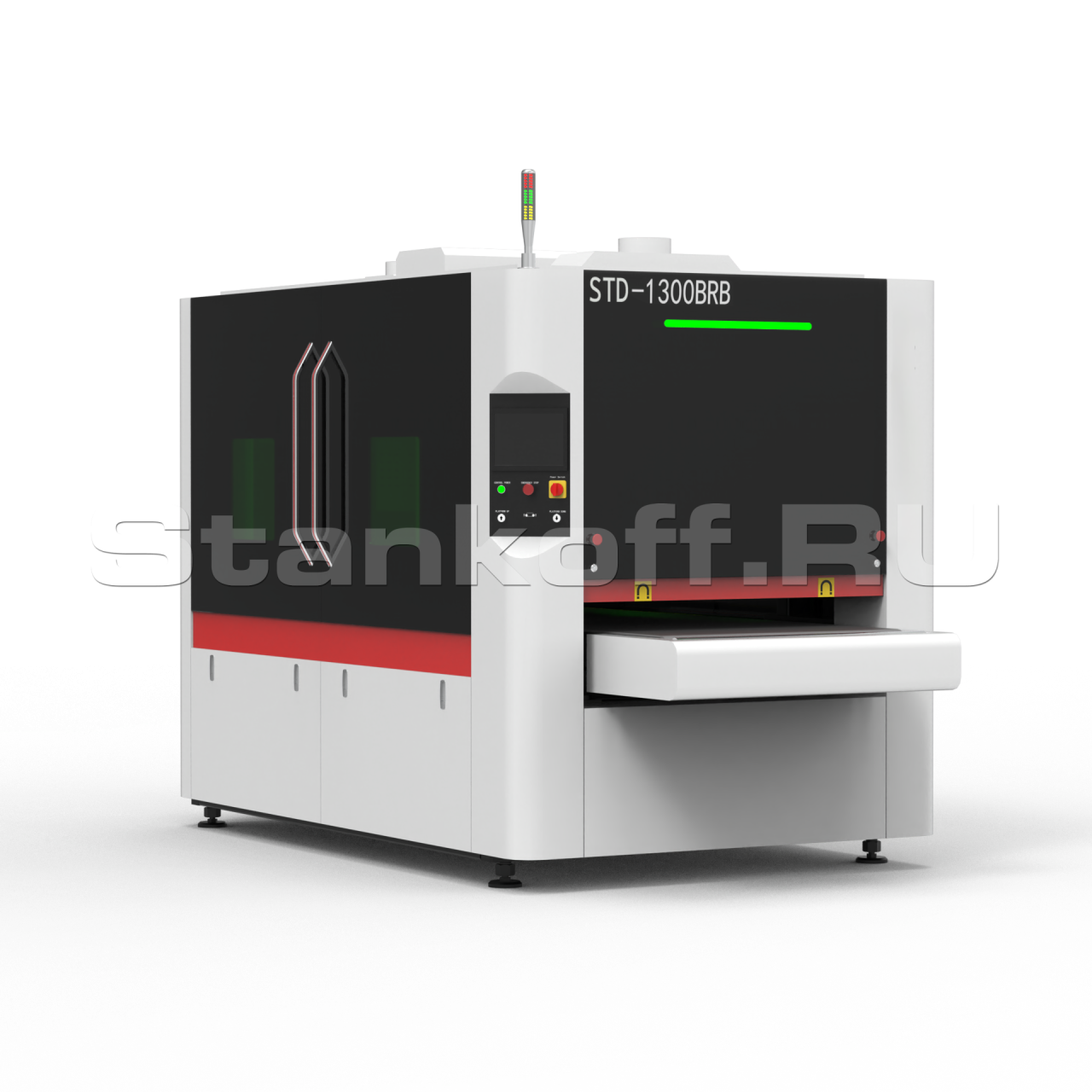

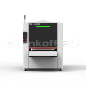

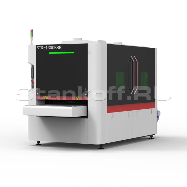

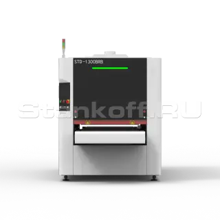

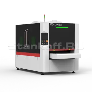

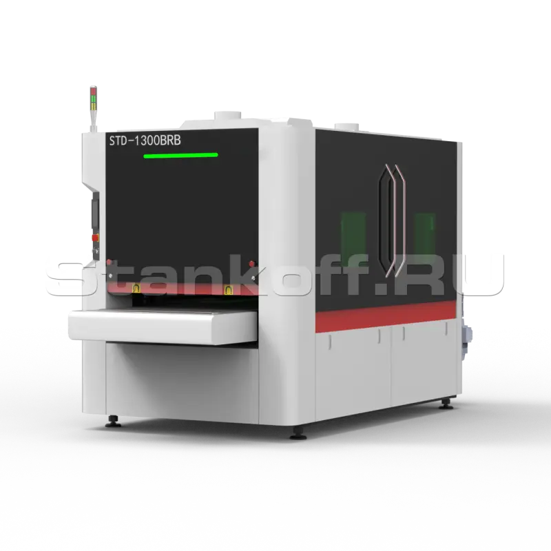

Станок для снятия заусенцев и грата STD-1300BRB
Станок для снятия заусенцев и грата STD-1300BRB предназначен для тех случаев, когда важно не просто «сгладить» кромку, а гарантированно удалить грат у основания, сохранив геометрию детали и стабильное качество от партии к партии. Станок доступен в исполнениях BBR и BRB.
  • BBR предназначено для чёрной углеродистой стали с выраженным гратом и включает две шлифовальные ленты перед модулем R.
  • BRB оптимально для нержавеющей стали, алюминия, меди и латуни и предусматривает финишную шлифовальную ленту после модуля R для удаления возможных следов обработки.
Оборудование подходит для обработки нержавеющей стали, алюминиевых сплавов, углеродистой стали, меди и других металлов при помощи шлифовальной ленты из карбида кремния. Станок позволяет одновременно загружать неограниченное количество деталей, ограничение определяется только рабочей шириной оборудования. При одинаковой толщине заготовок возможна свободная укладка деталей параллельно или последовательно, что упрощает организацию потока, повышает производительность и исключает необходимость частых переналадок.
Система безопасности включает аварийную сигнализацию и индикацию рабочих параметров. Система отслеживает открытие защитных дверей, состояние и натяжение абразивной ленты, давление в адсорбционной камере, нагрузку на двигатель и необходимость замены абразива, отображая ключевые параметры в режиме реального времени. Для защиты оператора предусмотрены ролики на входе и выходе, металлические защитные барьеры, смотровые окна из взрывозащищённых материалов и внутренняя светодиодная подсветка с безопасным напряжением.

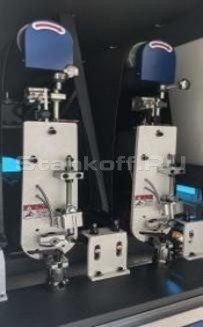

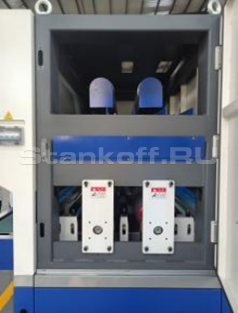

Два ленточно-абразивных модуля
Абразивные ленты (в начале и в конце линии) вращаются с высокой скоростью под действием приводных шлифовальных роликов и обеспечивают первичное и финишное снятие грата.
