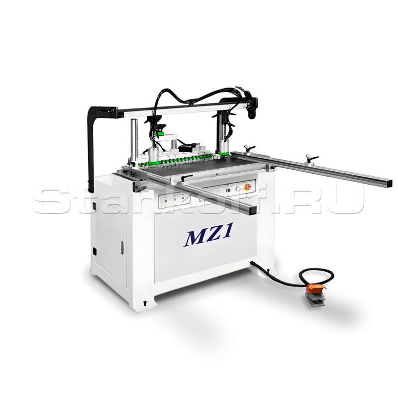

Сверлильно-присадочный станок MZ1

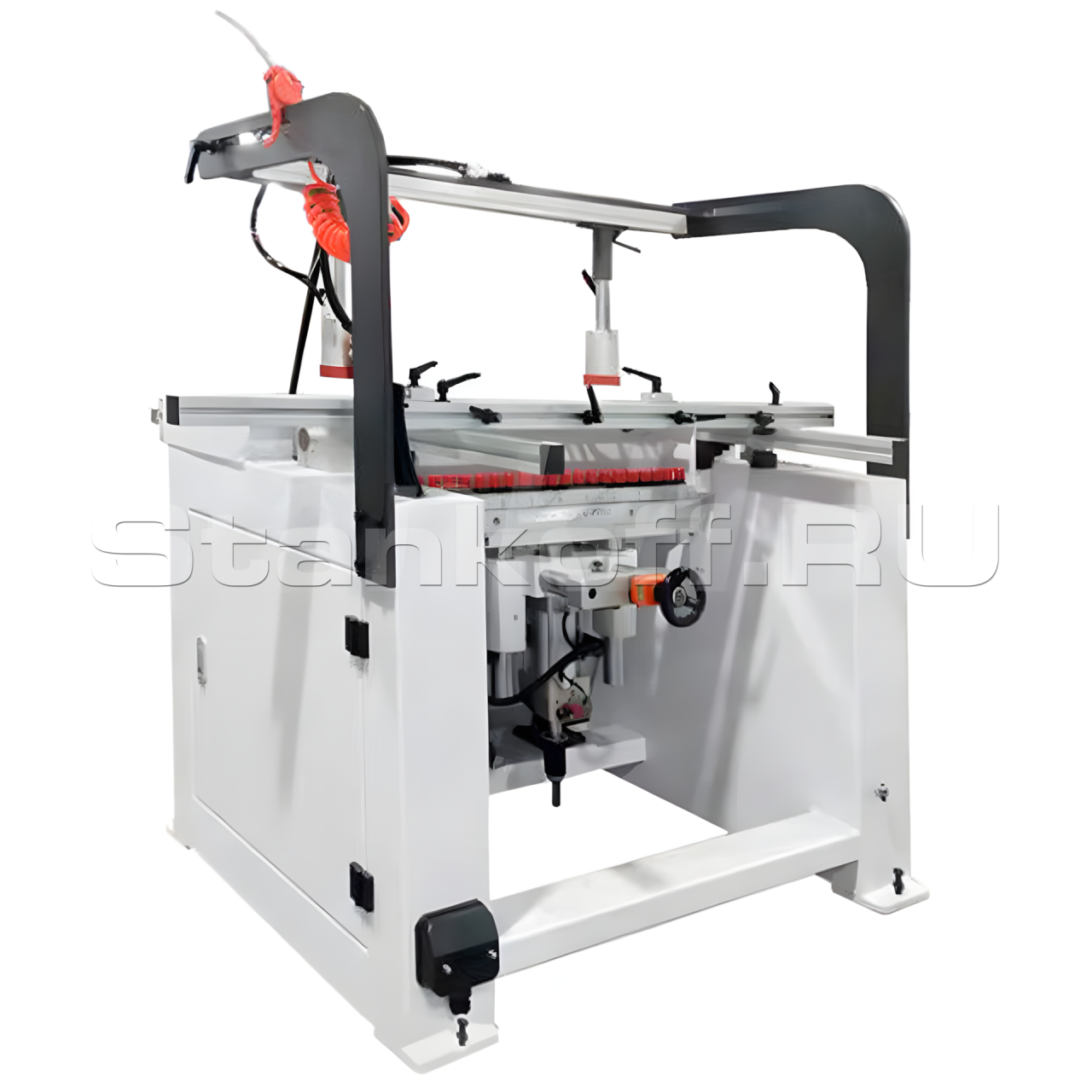

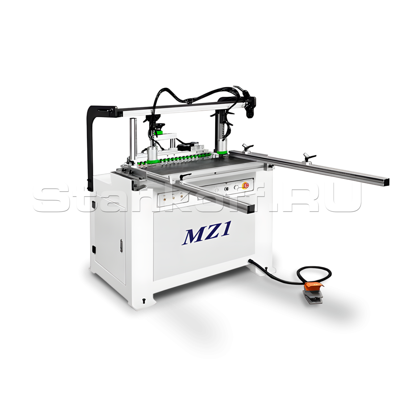

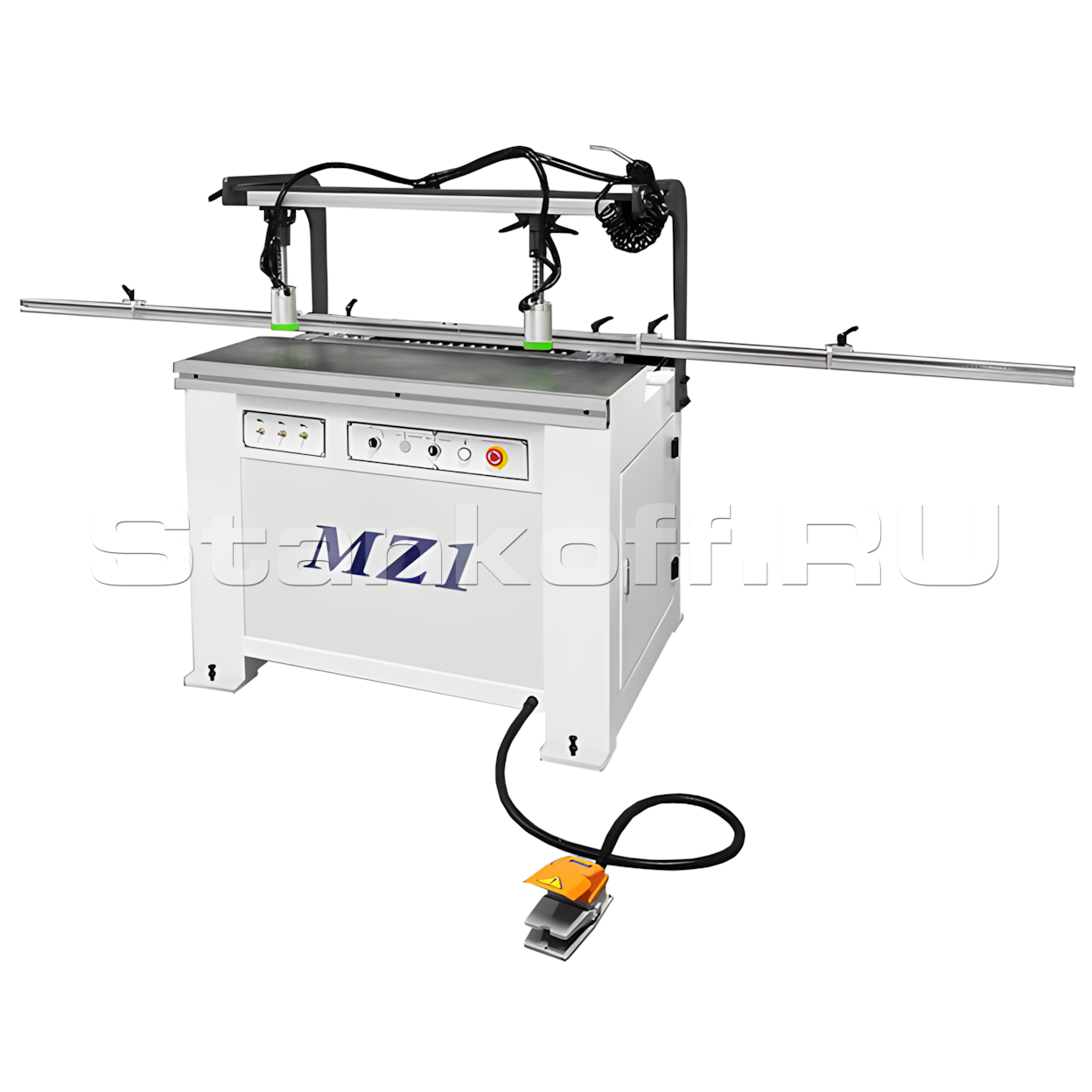

Сверлильно-присадочный станок MZ1 предназначен для точного и быстрого выполнения глухих и сквозных отверстий в торцевых и плоскостных поверхностях деревянных заготовок, мебельного щита и бруса. Модель широко применяется на деревообрабатывающих и мебельных предприятиях, где требуется стабильное качество, высокая производительность и надежность оборудования. Благодаря продуманной конструкции и удобству эксплуатации станок обеспечивает высокую повторяемость операций, точное позиционирование и комфортную работу оператора.
Особенности
  • Автоматический перевод рабочего узла из горизонтального положения в вертикальное с помощью пневмосистемы — быстрая перенастройка без ручных усилий.
  • Два верхних пневмоцилиндра для надёжной фиксации заготовок при выполнении сверления.
  • Сверлильная головка с поворотом 0–90°, что позволяет выполнять широкий спектр присадочных операций.
  • Регулировка высоты рабочей группы посредством удобного маховика и механического цифрового индикатора — точная настройка параметров обработки.
  • Задние упоры обеспечивают максимальную точность при вертикальном и горизонтальном сверлении.
  • Регулируемые боковые упоры с метрической линейкой — удобное и точное позиционирование заготовок.
  • В комплект входит трёхметровая линейка с двумя откидными упорами, что упрощает работу с длинными деталями и обеспечивает точное повторение размеров.
Количество шпинделей, шт. 1
Максимальная глубина сверления, мм 60
Угол накола траверсы, град. 0-90
Частота вращения, об/мин 2840
Количество сверлильных головок, шт 21
Максимальный диаметр сверления, мм 13 (при 1 сверле) / 35 (при нескольких)
Требуемое пневматическое давление, атм 6
Мощность привода, кВт (л.с.) 1,5
Длина станка, мм 1200
Ширина станка, мм 900
Высота станка, мм 1350
Вес нетто, кг 300
