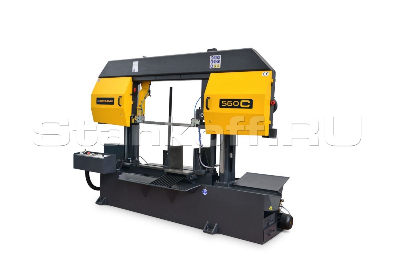

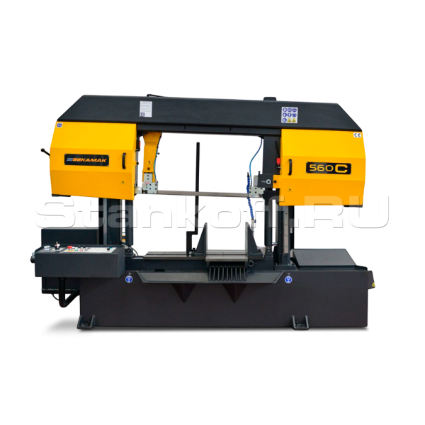

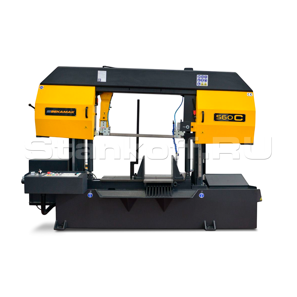

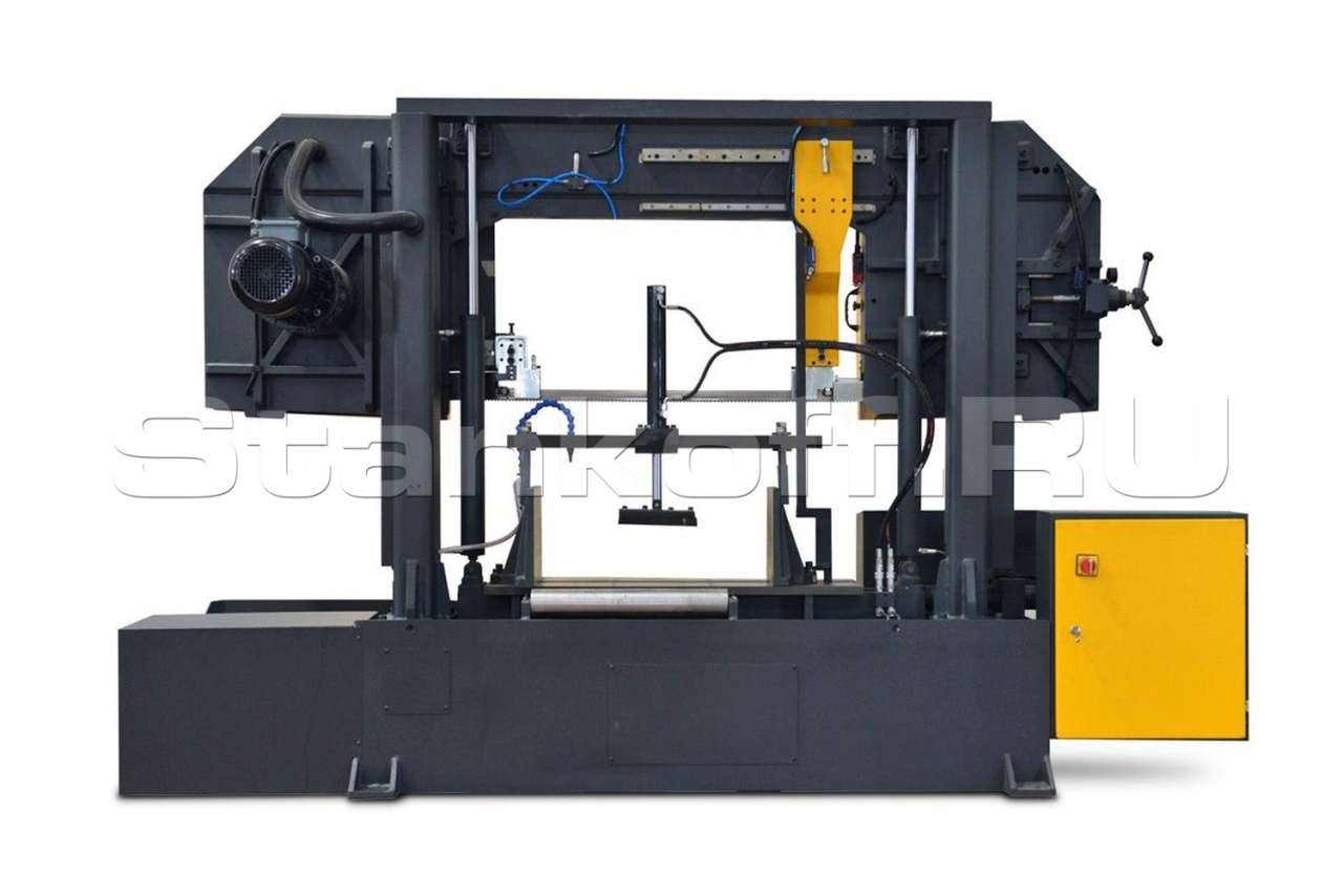

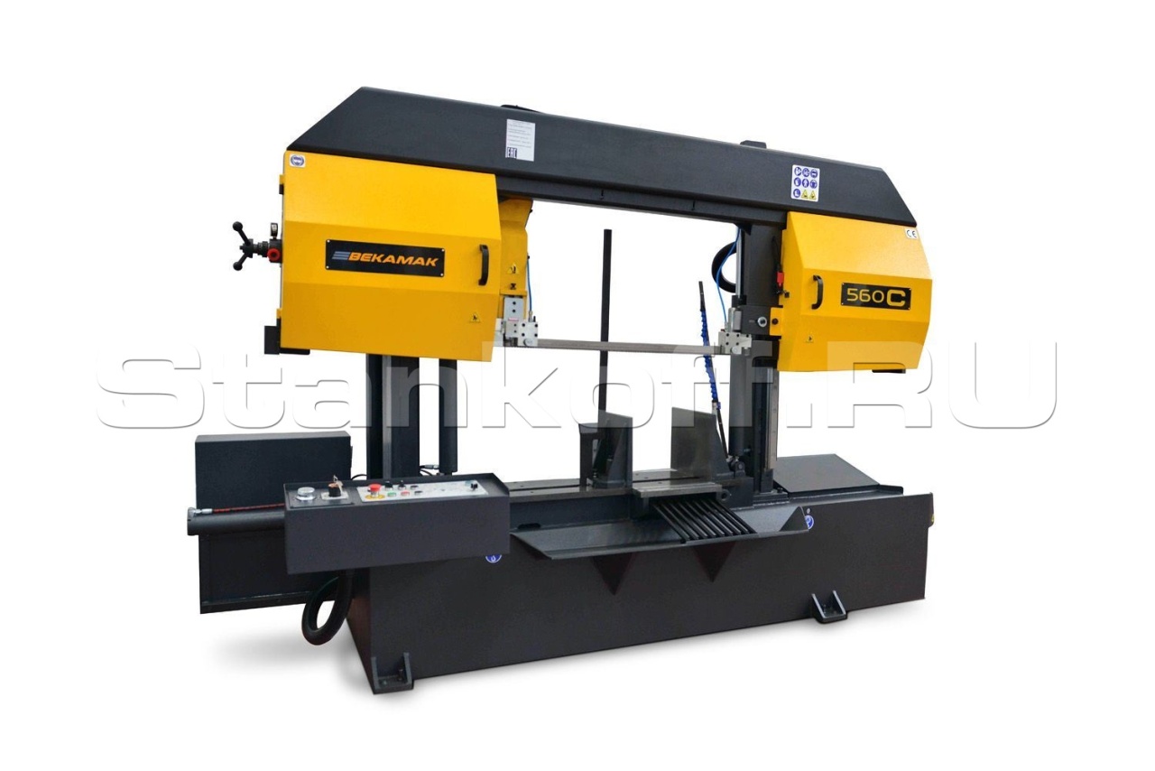

Ленточнопильный станок Beka-Mak BMSY-560С
Полуавтоматический двухколонный ленточнопильный станок BMSY 560 C предназначен для высокоточной резки чёрных металлов и других материалов с цельным, полым или профильным сечением. Он оптимально подходит для использования на предприятиях, занимающихся производством металлических конструкций.
Главное отличие оборудования двухколонного типа от маятниковых моделей заключается в значительно большей жёсткости конструкции. Пильная рама перемещается по двум массивным направляющим колоннам, установленным по обе стороны рабочей зоны. Такая архитектура минимизирует вибрации во время резки, повышая стабильность процесса, что приводит к улучшению качества распила, увеличению ресурса ленточной пилы и продлению общего срока службы станка.
