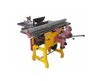

Предназначены для комплексной обработки столярных изделий на малых предприятиях, а также фермерских и личных подсобных хозяйствах.
Станок обеспечивают следующие виды обработки:
- пиление продольное, поперечное и под углом;
- фугование;
- рейсмусование с автоподачей;
- фрезерование концевыми фрезами;
- выборка пазов, шипов и проушин;
- сверление перовыми сверлами;
- фрезерование пазов;
- заточка строгальных ножей.
Отличительные особенности:
- все режущие инструменты имеют ограждения;
- литые столы и жесткая станина снижают вибрацию и сохраняют точность длительное время.
Конструктивные особенности комбинированного станка «ML 393A»:
Циркулярная пила позволяет осуществлять поперечный и продольный распил заготовок высотой до 85 мм.
Для большего удобства, станок оснащен подвижной кареткой с прижимом и угловой кареткой. Также станок оснащен подвижной кареткой с прижимом и с угловой линейкой (для удобства поперечного распила).
Длинные и широкие литые фуговальные столы (300х1150 мм), оснащенные направляющей линейкой.
Особая конструкция фуговального стола дает возможность производить выборку четверти.
Привод подачи при рейсмусовании производится через цепную передачу, а при необходимости может быть отключен.
Удобная и простая система регулирования высоты рабочего стола при рейсмусовании.
Макс. высота заготовки при рейсмусовании – 120 мм.
Подвижная каретка, оснащенная прижимом для сверлильно-пазовальных работ. Подвижная каретка входит в базовую комплектацию станка.
Сверло для выборки прямоугольных пазов также входит в базовую комплектацию станка.
На данных комбинированных станках по дереву также имеется механизм для заточки плоских ножей. Устройство для фиксации ножей находится на направляющей, расположенной на каретке. В патроне базируется шлифовальный круг на концевой опоре.
Станок оснащен фрезерным узлом для возможности установки насадных фрез. Это позволяет осуществлять снятие фасок и выборку пазов.
Предназначен для комплексной обработки столярных изделий на малых предприятиях, а также фермерских и личных подсобных хозяйствах.
  • пиление продольное, поперечное и под углом;
  • фугование;
  • рейсмусование с автоподачей;
  • фрезерование концевыми фрезами;
  • выборка пазов, шипов и проушин;
  • сверление перовыми сверлами;
  • фрезерование пазов;
  • заточка строгальных ножей.
  • Все режущие инструменты имеют ограждения;
  • Литые столы и жесткая станина снижают вибрацию и сохраняют точность длительное время.
Циркулярная пила
Циркулярная пила
Столы
Столы
Привод подачи
Привод подачи
Подвижная каретка
Подвижная каретка
Механизм для заточки плоских ножей
Фрезерный узел
Фрезерный узел
