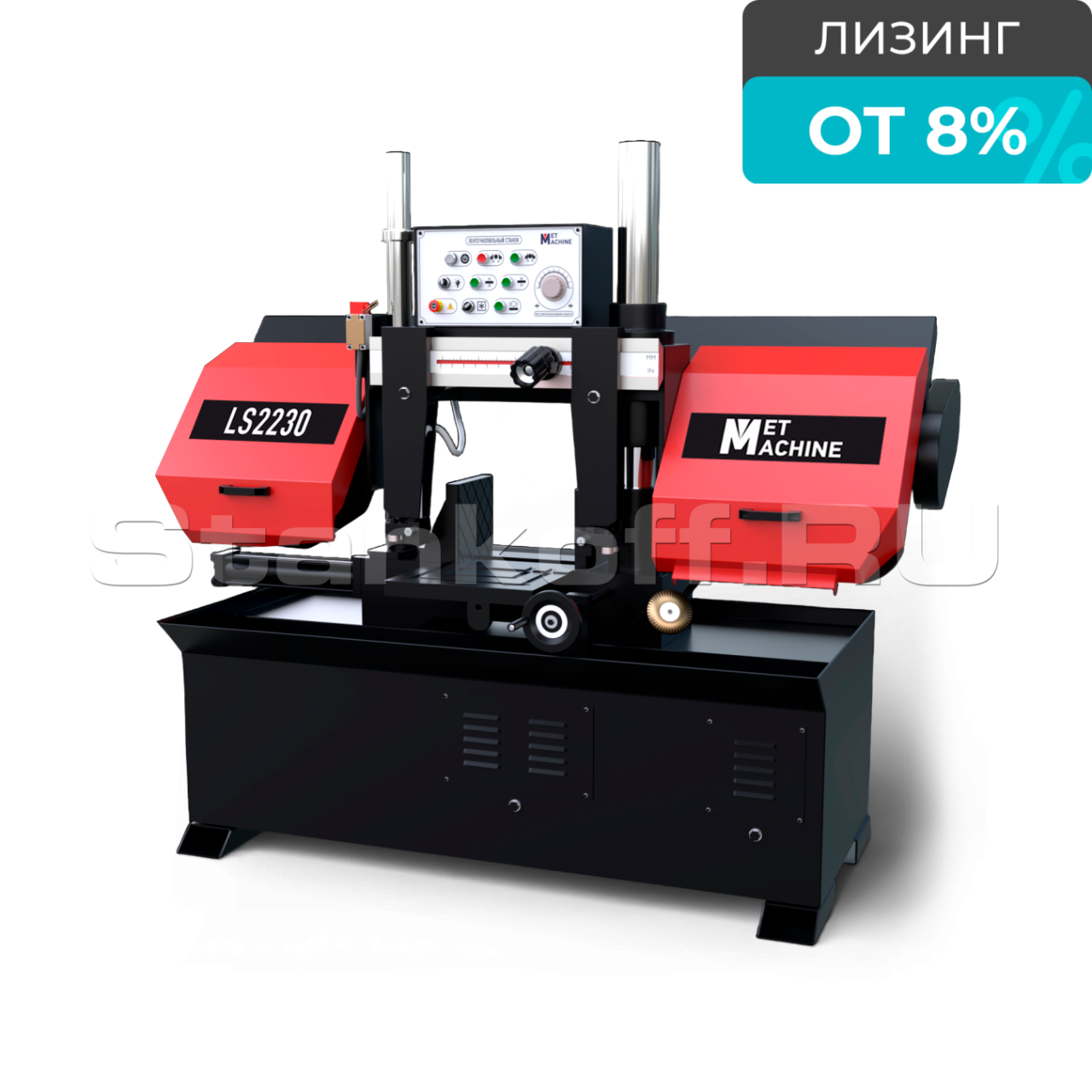

Полуавтоматический ленточнопильный станок LS2230 предназначен для точной и быстрой резки металлов, пластмасс, графита и теплоизоляционных материалов под углом 90°. Благодаря автоматизированному циклу резки он особенно удобен для серийного производства.
Комплектация
- Т – гидравлическое натяжение полотна с вибростойким манометром;
- Ленточное полотно 3505×27×0,9 мм;
- Бак для СОЖ - встроенный резервуар;
- Набор шестигранников, отвертка, ключ разводной;
- Регулируемая переносная опора под заготовки;
- Установочные подушки;
- Щетка для удаления стружки с полотна;
- Концевые выключатели;
- Твердосплавные направляющие;
- Датчик обнаружения заготовки на направляющей;
- Руководство по эксплуатации на русском языке.
| Вид | Горизонтальный двухколонный |
| Тип | Полуавтоматический |
| Натяжение полотна | Гидравлическое натяжение
| Способ зажима заготовки | Гидравлический зажим |
| Механизм главного привода | Червячный редуктор |
| Подъем/опускание пильной рамы | Гидравлический привод |
| Максимальное сечение обрабатываемой заготовки (90°-квадрат) | 300x300 |
| Максимальное сечение обрабатываемой заготовки (90°-круг) | 300 |
| Возможный угол резки, ° | 90 |
| Размер ленточного полотна, мм | 3505х27х0,9 |
| Скорость движения полотна, м/мин | 40/60/80 |
| Диаметр пильных шкивов, мм | 400 |
| Нагрузка на стол, кг | 1000 |
| Высота рабочего стола, мм | 595 |
| Объем бака СОЖ, л | 32 |
| Объем бака гидростанции, л | 50 |
| Напряжение, В | 380 |
| Частота, Гц | 50 |
| Мощность главного двигателя, кВт | 2,2 |
| Мощность двигателя гидростанции, кВт | 0,42 |
| Мощность двигателя СОЖ, кВт | 0,04 |
| Габаритные параметры (ДxШxВ), мм | 1800х1050х1500 |
| Вес (нетто), кг | 680 |
