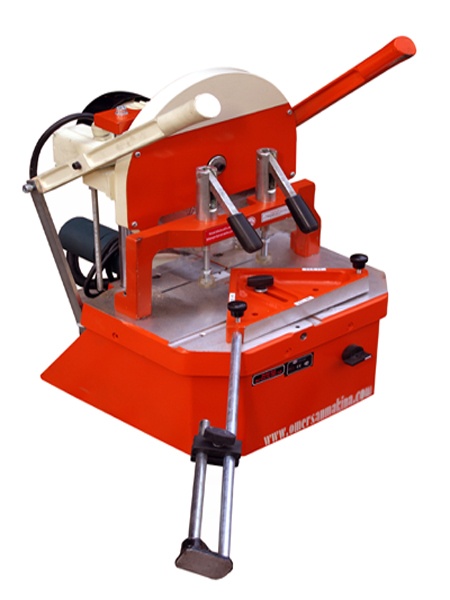

Комбинированный Omersan 05
Имеет 1 отрезной диск и 2 фрезы. Пилит под углом 45 и 90 градусов и фрезерует 2 паза под шпонку. Обрабатывает 1 заготовку с 1-й стороны.
Управление: ручное
Минимальная ширина обрабатываемой детали: 45 мм х 50 мм (макс. высота)
Минимальная высота обрабатываемой детали: 17 мм
Максимальная ширина обрабатываемой детали: 90 мм х 50 мм (высота)
Максимальная высота обрабатываемой детали (распиловка): 50 мм
Максимальная высота обрабатываемой детали (фрезеровка): 20 мм
Масса станка: 30 кг
Габариты станка: ш/д/в 355 мм/500 мм/520 мм
Соединительная шпонка аналог "Hoffman" W2: 14 мм. , 15,8мм.
Диаметр циркулярной пилы: 250 мм
