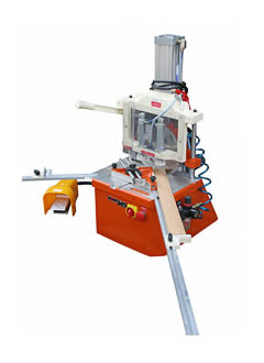

Комбинированный станок OMERSAN 04
Высокопроизводительный станок, имеет 1 отрезной диск и 1 фрезер. Пилит под углом 45 и 90 градусов и фрезерует 2 паза под шпонку. Обрабатывает 1 заготовку с 1-й стороны. Полуавтоматический.
Питание:                              однофазное:                             трехфазное:
                                           220V/50-60 герц                     380V/50-60герц
Фрезерный узел:               600вт 27000 об/мин               600 вт 27000 об/мин.
 Количество фрезеров:      1 шт.
 Отрезной узел:                  1100 вт 0,75 кВт                     1500ватт 0,55 кВт
                                                  3000 об/мин                                3000 об/мин
Количество орезных дисков: 1 шт.
Максимальная высота
обрабат. детали                  65 мм
Максимальная ширина
обрабат. детали                   90 мм.
Расстояние между фрезами   29 мм
Габариты станка:   ш/д/в      500мм*650мм*1100мм         вес: 42 кг.
Внешний диаметр циркулярной пилы:   250 мм
Внутренний диаметр циркулярной пилы: 30-32 мм
