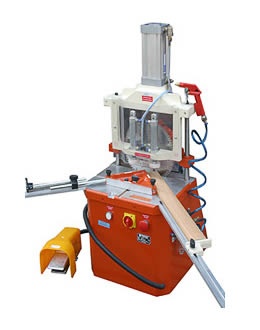

Комбинированный станок OMERSAN 03
Высокопроизводительный станок, имеет 1 отрезной диск и 1 фрезер. Пилит под углом 45 и 90 градусов и фрезерует 2 паза под шпонку. Обрабатывает 1 заготовку с 1-й стороны. Оснащен пневматическими приводами.
