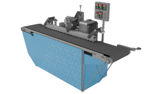

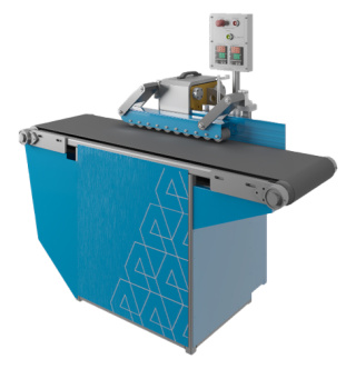

Торце-шлифовальный станок РШС-MINI 1700
Предназначены для шлифования необработанных или грунтованных прямых торцов фасадов и дверных полотен, из массива дерева, шпона и МДФ. Дальнейшая ручная доработка не требуется. Идеально подходит для высококачественного шлифования любых плоских, криволинейных и объемных изделий. Применяется на предприятиях и в цехах по производству столярно-строительных изделий, погонажных изделий, филенчатых дверей, производству деталей мебели и других деревообрабатывающих производств.
ОТЛИЧИТЕЛЬНЫЕ ОСОБЕННОСТИ
  • Позволяет обеспечить как первичную шлифовку деталей, так и последующую после нанесения грунтов, грунтов-изоляторов, без ручной дошлифовки;
  • Скорость перемещения транспортёрной ленты стола и скорость вращения абразивной ленты регулируется плавно с помощью инвертора для обеспечения оптимального выбора режимов обработки в зависимости вида обрабатываемых изделий, заданной чистоты обработки;
  • Удаление пыли, при работе станка происходит через боковые воздухозаборники, подключаемые к вытяжной установке;
  • Базовая конструктивная часть (станина)- электросварная сборная конструкция из стальных труб и профилей, представляющая собой опорную часть ленточного конвейера, несущей рамы рабочих узлов;
  • Конструкция станка обеспечивает лёгкий свободный обзор и доступ ко всем узлам и агрегатам;
  • Прижим обрабатываемых изделий к рабочему столу осуществляется блоком роликовых направляющих.
Особенности станка
Транспортная лента
Транспортная лента
Горизонтальное перемещение обрабатываемых изделий по рабочему столу осуществляется широкой транспортёрной лентой (420 мм), что позволяет работать с различными по ширине типами поверхностей.
Фиксатор заготовок
Фиксатор заготовок
Фиксация заготовок к рабочему столу осуществляется саморегулирующимся блоком резиновых роликов.
Регулировка толщины
Регулировка толщины
Регулировка толщины шлифования осуществляется с точностью до 0,01 мм, что особенно актуально при обработки грунтованных поверхностей.
Пульт управления
Пульт управления
Пульт управления с системой регулировки скорости вращения транспортёрной и абразивной лент, за счёт частотных преобразователей
Габаритные размеры станка (ДхШхВ), мм 1700х900х1600
Масса станка, кг 250
Установленная мощность, кВт 3,7
Длинна абразивной ленты, мм 2200
Ширина абразивной ленты, мм 100
Минимальная ширина обрабатываемой детали, мм 100
Выходы для подключения аспирации, шт 1х 140 мм
Скорость обработки (max), м/мин 12
