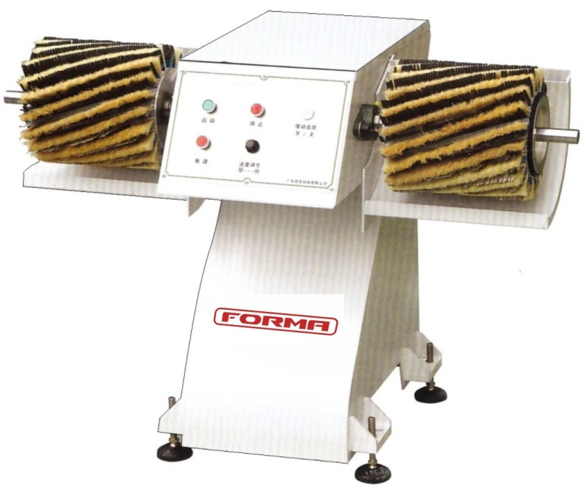

Шлифовальный станок FORMA MINI-2
Станок предназначен для шлифования прямых и профильных заготовок, с использованием шлифовальных щеток, что гарантирует высочайшее качество получаемой поверхности. Шлифовальные станки широко применяется при шлифовке элементов столов, стульев, кресел, кроватей и других изделий.
Преимущества
Регулируемая частота вращения щеток. Инвертор: 0-700 об/мин
В комплекте идут два барабана со щетками.
Наждачка идет отдельно от щетки, что существенно экономит общий расход материалов.
При средней загрузке станка ресурс:
Наждачка – 2 месяца
Щетки – 6 месяцев
Технические характеристики шлифовального станка FORMA MINI-2
Ширина щеток, мм
300
Диаметр барабана, мм
190
Диаметр шлифовальной головы, мм
280
Мощность привода щеток, кВт
1,5
Частота вращения щеток, об/мин
0-700
Напряжение, вольт
380
Рабочая высота от пола, мм
800
Патрубки аспирации, мм
Ф125х2
Транспортировочные размеры, мм
1290*850*980
Масса станка, кг
139
