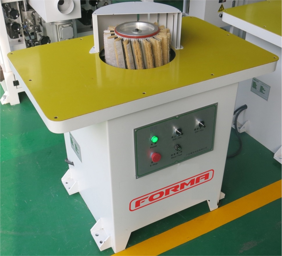

Шлиф станок по дереву FORMA MINI-1
Станок предназначен для шлифования прямых и профильных заготовок, с использованием шлифовальных щеток, что гарантирует высочайшее качество получаемой поверхности. Шлифовальные станки широко применяются при шлифовке элементов столов, стульев, кресел, кроватей и других изделий.
