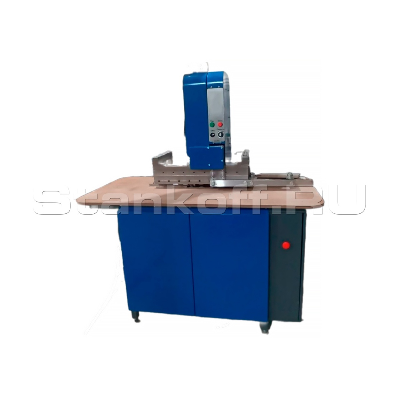

Торце-шлифовальный станок выполняет первичную шлифовку деталей и последующую обработку после нанесения грунтов-изоляторов, без необходимости дополнительной ручной шлифовки. Предназначен для шлифования необработанных торцов из МДФ, массива дерева, фанеры, шпона и металла.
Скорость движения транспортёра и скорость вращения шлифовальной ленты можно плавно регулировать с помощью инвертора. Это позволяет выбрать оптимальные параметры обработки в зависимости от вида изделий и требуемой степени их шлифовки. Пыль, образующаяся при работе станка, удаляется через боковые и верхние воздухозаборники. Станина станка — это электросварная сборная конструкция из стальных труб и профилей. Она служит опорой для роликового транспортёра и несущей рамой для рабочих узлов. Благодаря своей конструкции станок обеспечивает удобный обзор и доступ ко всем его частям. Для фиксации обрабатываемых изделий на рабочем столе используется блок роликовых направляющих.
