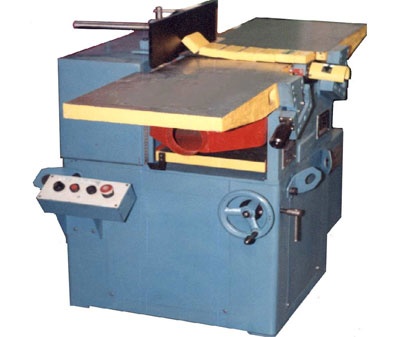

Станок рейсмусно-фуговальный Д400ФР
Станок предназначен для одностороннего плоскостного строгания в размер по толщине с предварительной обработкой базовой плоскости.
Отличительные особенности:
- Станина фуговально-ресмусовых станков – сварная, коробчатой конструкции, внутри которой установлен экономичный электродвигатель.
- Фуговальные и рейсмусовые столы станка – чугунные литые.
- Подача заготовки при фуговании – ручная; при рейсмусовании – автоматическая при помощи двух приводных подающего рифлёного и приёмного гладкого валов.
- Привод валов – за счёт отбора мощности от ножевого вала.
- Регулировка толщины снимаемого слоя при фуговании осуществляется перемещением переднего стола по наклонной направляющей за счёт ходового винта с последующей фиксацией.
- На столе также установлена направляющая линейка для строгания под углом от 90 до 45 градусов.
- Регулировка размера при рейсмусовании осуществляется за счет подъёма-опускания рейсмусового стола при помощи маховика и червячной передачи с последующей фиксацией.
- При рейсмусовании фуговальные столы откидываются.
- Для отвода стружки станки комплектуется кожухом с выводом под рукав диаметром 90 мм.
| Технические характеристики фуговально-рейсмусового станка Д400ФР | |
Размеры обрабатываемой заготовки, мм: - ширина |
410 |
- толщина при рейсмусовании |
5 - 180 |
- длина не менее |
400 |
Наибольшая толщина снимаемого слоя, мм: |
4 |
Общая длина фуговальных столов, мм: |
2080 |
Длина рейсмусового стола, мм |
550 |
Диаметр ножевого вала, мм |
70 |
Количество ножей, шт |
3 |
Скорость подачи при рейсмусовании, м /мин |
10 |
Частота вращения ножевого вала, об/мин |
6 000 |
Мощность эл./двигателя, кВт: |
2,2 |
Габариты, мм |
2080х900х750 |
Масса, кг |
460 |
