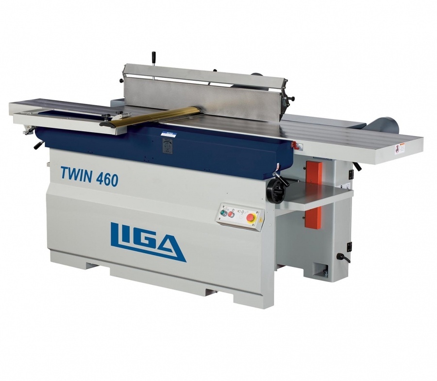

Станок рейсмусно-фуговальный LIGA TWIN-460
Назначение
Фуговально-ресмусовые станки предназначены для фугования, а затем рейсмусования заготовок с целью получения калиброванных по толщине деталей из массива древесины.
Конструктивные особенности
Металлоемкая конструкция станка 700кг, гарантирует стабильную работу узлов и агрегатов на весь срок службы.
Спиральный ножевой вал (Кукуруза) оснащен поворотными ножами с четырьмя лезвиями.
Защитный кожух на ножевой вал при операции фугования.
Рукоятки регулировки подъема/опускания фуговального стола.
Отдельный пульт для включения ножевого вала при фуговании.
Подающий приводной секционный ролик обеспечивает подачу заготовок различающихся по толщине до 3мм.
Когтевая защита предотвращает выброс заготовки во время работы
Регулируемые ролики рабочего стола позволяют без труда обрабатывать влажную или смолистую древесину.
Пульт управления позволяет выставлять размер при рейсмусовании с помощью программатора.
Инвертор на бесступенчатую регулировку скорости подачи 8-18м/мин при рейсмусовании, обеспечивает получение наилучшего качества заготовок из разных пород древесины, как твердолиственных, так и мягколиственных.
Электрические компоненты выполнены по стандартам СЕ с использованием лучших комплектующих.
Кожух с патрубком для аспирации обеспечивает эффективное удаление опилок из зоны резания.
Комплект ЗИП для ввода станка в эксплуатацию и его обслуживания.
