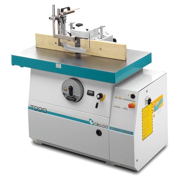

Фрезерный деревообрабатывающий станок Т 220
Одношпиндельный фрезерный станок - надежная и мощная машина для интенсивной работы, предназначенная для выполнения разнообразных фрезерных работ по дереву, используется при изготовлении столярных изделий таких, как наличник, плинтус, филенки и т.д., зарезка простых шипов и проушин с помощью шипорезной каретки.
Если использовать дополнительные принадлежности, станок может быть специализирован для обработки окон, дверей и т.д. Станок с лёгкостью найдет применение на предприятиях различного размера.
Одношпиндельный фрезерный станок имеет ряд преимуществ. К ним относятся четыре скорости вращения шпинделя, которые позволяют обрабатывать деталь с высокой чистотой поверхности, массивный чугунный стол, размер которого составляет 1200х730 мм, сменные шпиндели для работы с инструментом разного диаметра.
Рабочий шпиндель выбирается по усмотрению, что необходимо указать в заказе. Множество вариантов комплектации позволят удовлетворить потребности каждого покупателя. Фрезерные станки по дереву имеют мощный мотор, легко транспортабельны за счёт относительно небольшого веса (590кг).

Технические характеристики одношпиндельного фрезерного станка GRIGGIO Т 220
Размер рабочего стола 1200х730 мм
* Длина шпинделя при диам. 30 – 35 мм 140 мм
* Длина шпинделя при диам. 40 – 50 мм 180 мм
* Ход шпинделя 210 мм
* Частота вращения, об/мин 3000-4500-6000-8000-10000
Макс. диам. фрез для профилирования 260 мм
Макс. диам. фрез для шипорезания 350 мм
Глубина шпиндельной чаши на раб.столе 90 мм
Макс.диаметр фрез, входящих в шпинд. чашу 320 мм
Мощность мотора 7,5 лс (5,5 кВт)
Вес нетто базовой комплектации 530 кг
Уровень шума (нормы СЕ 848-1) 75,3 дБ
Габаритный размер 1400х710х1200 мм
Размер в упаковке 1450х1100х910 мм
