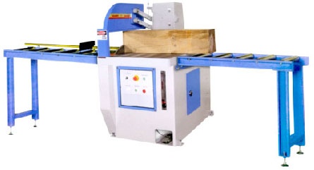

Предназначен для поперечного раскроя бруса, брусков и пиломатериалов на заданные размеры по длине и вырезки дефектных мест в заготовках для сращивания по длине.
Применяется на предприятиях и в цехах по производству столярно-строительных изделий, клееного строительного бруса и бруса из массива древесины, а также в деревянном домостроении.
Конструктивные особенности, обеспечивающие высокую точность и качество обработки, удобство обслуживания станка и повышение производительности
- Станина коробчатой формы и массивный рабочий стол обеспечивают высокую жесткость и долговечность работы станка без потери точностных параметров. Установленные блокировки, отключающие станок при открывании защитных ограждений, обеспечивают безопасность работы станка.
- Верхний массивный прижим обеспечивает автоматически, при ходе пилы вверх, надежный зажим обрабатываемой заготовки, исключает сколы и защищает пилу при рабочем ходе.
- Конструкция пильного шпинделя с разнесенными подшипниковыми опорами обеспечивает возможность установки пилы большого диаметра. Пильный шпиндель установлен на качающейся раме с приводом подъема и опускания от пневмоцилиндра.
- Пила большого диаметра ( 750 мм) обеспечивает распиливание заготовок увеличенных размеров как по сечению (240 х 240), так и по ширине (50 х 680).
- Встроенная в станину педаль управления станком обеспечивает удобство и безопасность работы на станке.
- Верхний регулировочный винт обеспечивает наиболее рациональное положение прижима в верхнем исходном положении в зависимости от толщины обрабатываемой заготовки и сокращает время цикла, что повышает производительность станка.
- Удобно расположенные, на лицевой стороне станка, рукоятки регулировки скорости подъема и опускания пилы позволяют настраивать скорость подачи и возврата пилы в исходное положение в зависимости от породы древесины и размеров обрабатываемых заготовок. Обеспечивается качество поверхности, повышается производительность станка, а также удобство обслуживания.
- Рукоятка с конечным выключателем ограничения хода пилы в верхнем положении обеспечивает возможность быстрой настройки цикла работы в зависимости от размеров заготовок и диаметра установленной пилы.
