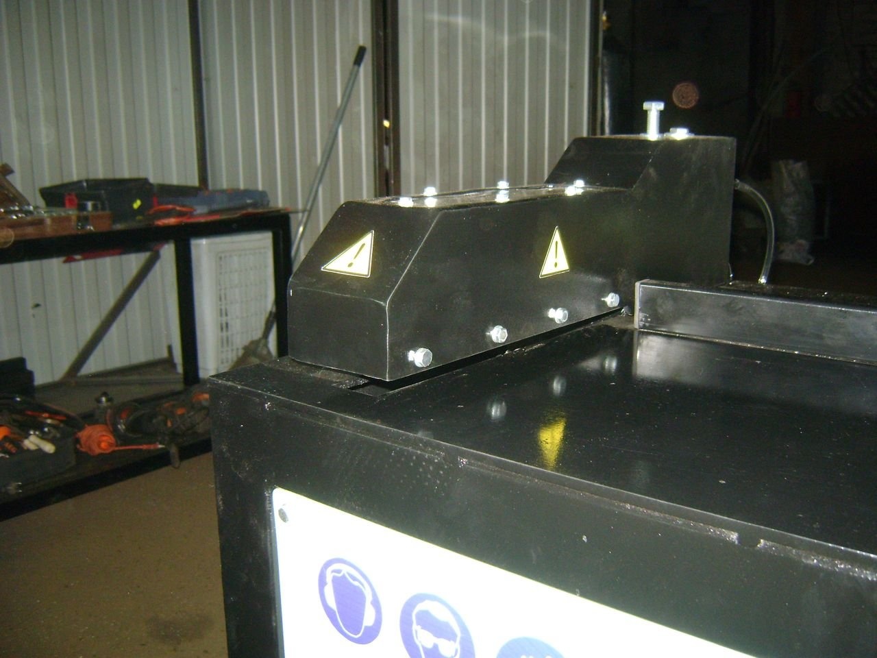

Станок торцовочный «Торцовка П-30» предназначен для торцевания пиломатериала, преимущественно погонажных изделий. Прижим заготовки и подача дисковой пилы в зону резания производится пневмосистемой после нажатия на педаль. На станке используется пневматика SMC (Япония).
Передача вращения поликлиновым ремнем снижает шум и вибрации, существенно улучшая качество реза и продлевая работу механизма. Узел «ограждение-прижим» снабжено окном из монолитного поликарбоната, надежно защищающего оператора и обеспечивающее визуальный контроль распила (очень удобно при «выторцовке сучков» и т.п.).
Перемещение «ограждения-прижима» по линейной направляющей позволило избавиться от люфтов без использования дополнительной опоры в передней части станка, позволив осуществлять боковую загрузку материала.
Торцовка П-30 покрывается порошковой эмалью, долго сохраняя товарный вид оборудования. На станке предусмотрены крепления под боковые роликовые столы, которые Вы можете приобрести дополнительно.
