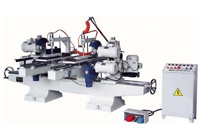

Шипорезный станок двухсторонний RH-826 AST
Рекомендуем предложения
Станок автоматический шипорезный двусторонний предназначен для изготовления паркета и половой доски, фрезерования шипов и проушин с обеих сторон в рамочных и каркасных конструкциях из древесины, форматирования ДСтП и мебельного щита в заданный размер. В связи с широким применением каркасных и рамочных конструкций, станок может использоваться на деревообрабатывающих предприятиях, мебельном и столярно-строительном производствах любой мощности. При использовании в массовом производстве станок может быть встроен в поточную линию. Станок имеет шесть режущих суппортов. Четыре из которых пильные и два фрезерных.
Отличительные особенности
- Скорость подачи бесступенчатая регулируемая, изменяется вариатором, обеспечивает плавную и надежную подачу заготовок.
- Высокая скорость вращения фрезерного шпинделя- 7200 об./мин обеспечивает высокое качество получаемого материала.
- Компактное расположение всех узлов и агрегатов, мощная литая станина позволяет снизить все возможные вибрации.
- Модель RH 826AST оснащена автоматической системой выгрузки заготовок, каретка перемещается по линейным направляющим, минимальная длина заготовки 300 мм.

| Техническая характеристика | |
Модель |
RH-826AST |
Длина заготовки, мм |
280-2440 |
Ширина заготовки, мм |
560 |
Толщина заготовки, мм |
>100 |
Диаметр пил, мм |
250 |
Угол наклона пильного суппорта, град. |
45 |
Частота вращения пил ,об/мин |
3300-3650 |
Скорость подачи, м/мин |
5-30 |
Мощность электродвигателей пильных валов, кВт |
1,5х4шт. |
Мощность электродвигателей фрезерных шпинделей, кВт |
2,2х2шт. |
Посадочный диаметр шпинделей, мм |
30 |
Частота вращения фрезерных шпинделей, об/мин |
6600-7200 |
Суммарная мощность, кВт |
10,4 |
Габаритные размеры, мм |
3300х1780х1200 |
Масса станка, кг |
1220/1420 |
