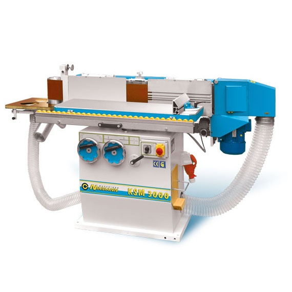

Кромкошлифовальный станок KSM-3000
Рекомендуем предложения

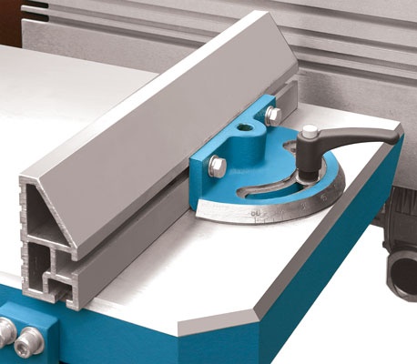

Шлифовальные станки KSM-3000 предназначены для шлифования по кромке шириной до 150мм изделий из ДСП, ДВП, массива и сложных деталей мебели. Конструкция корпуса станка исключительно стабильная, не поддается вибрации и деформации. Наклон шлифовального узла дает возможность удобно шлифовать кромку с наклоном 90º-45º. С помощью отдельного двигателя осуществляется осцилляция, что способствует продлению срока использования ленты.
Станок может выполнять

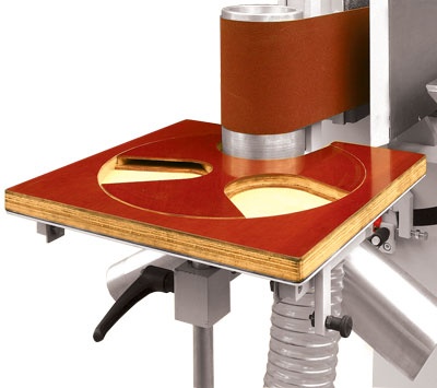

- Шлифование горизонтальной бесконечной лентой плоскостей и торцов деталей ограниченного размера с установкой их на столе;
- Шлифование горизонтальной бесконечной лентой криволинейных выпуклых поверхностей и кромок изделий неограниченной длины на наклоняемом столе под различным углом;
- Возможно шлифование валом;
ф 100мм, вогнутых поверхностей с упором на стол.
Рабочий стол |
мм |
960х350 |
Вертикальный ход стола |
мм |
230 |
Длина ленты |
мм |
3000 |
Ширина ленты |
мм |
150 |
Задняя стенка шлифовальной ленты |
мм |
1050х200 |
Наклон шлифовального узла |
º |
90º - 45º |
Скорость движения ленты |
м/сек |
20 |
Осциллирование |
мм |
20 |
Двигатель осциллятора |
кВт |
0,25 |
Двигатель |
кВт |
3,0 |
Напряжение |
В |
380 |
Частота вращения |
об/мин. |
3000 |
Диаметр патрубка аспирации |
мм |
120/100/80 |
Необходимая площадь |
мм |
1900х900х1350 |
Вес |
кг |
320 |
