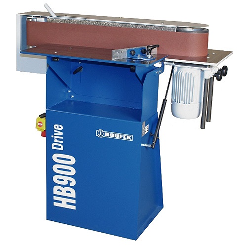

Кромкошлифовальный станок с осцилляцией HB 900
Ленточный шлифовальный станок HB 900 представляет собой универсальную шлифовальный станок, предназначенную для выравнивания плоских поверхностей, придания плоскостям нужной шероховатости поверхности и может работать с криволинейными кромками. Поскольку, ширина обработки не велика (до 150 мм), то подобный тип шлифовальных станков применяется в качестве второго к основному калибровально-шлифовальному станку (ШлК) или шлифовально-ленточному станку с подвижным столом (ШлПС). Шлифование кромок и торцев прямолинейных и криволинейных заготовок: массив древесины различных пород, плит МДФ, ХДФ, ДСП, ОСП, мягкие металлы, пластмассы, пенопласт, кость и т.д.
Преимущества
  • Ленточный шлифовальный станочек HB 900 – не самый маленький из линейки кромочников HOUFEK. Но он имеет достаточно низкую стоимость. Несомненное преимущество при желании сэкономить.

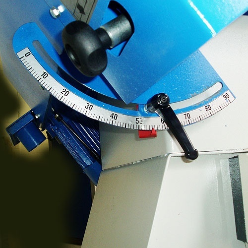

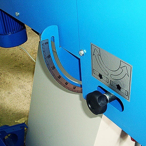

  • HB 900 является универсальной машиной. Помимо шлифовки кромок и торцев в вертикальном положении, шлифовальный узел можно установить горизонтально. В этом случае шлифуется плоскость. Кроме того, шлифовальный агрегат крепится на любой произвольный угол от 0 до 90 градусов.

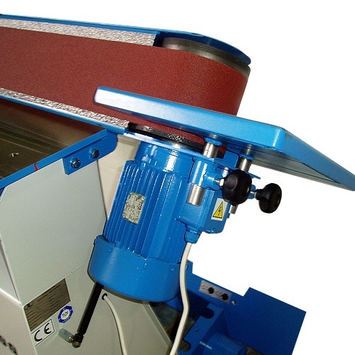

  • В стандарте у НВ900 открытый обрезиненный ролик – на нем можно шлифовать криволинейку. Для удобства предусмотрен боковой столик, который регулируется по высоте.
  • Минимальные габариты чешского деревообрабатывающего станка позволяют установить его на самых маленьких производственных площадях.

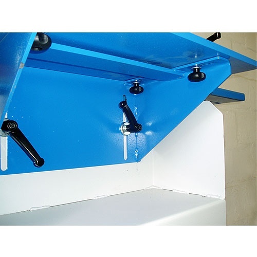

  • Рабочий стол помимо регулировки по высоте имеет регулировку «отвода/подвода» к рабочему органу.
Комплектация

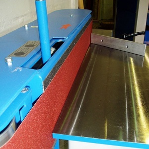

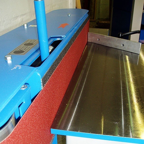

  • Ленточный шлифовальный станок НВ 900 с одним передним рабочим столом и наклоняемым ленточным шлифовальным узлом
  • Боковой столик для шлифования на приводном обрезиненном ролике криволинейных кромок
  • Осцилляция абразивной ленты
  • Механическое натяжение шлифовальной ленты
  • Одна шлифовальная лента для настройки и регулировки станка (другой инструмент в базовую комплектацию не входит)
  • Инструкция по эксплуатации (технический паспорт) на русском языке

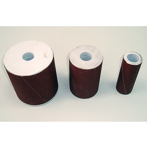

  • Шлифовальные ролики – бобинки из полимерного материала, на которые надевается «стакан» абразивной ленты. Доступные диаметры: D45, D60, D80 и D120 мм.

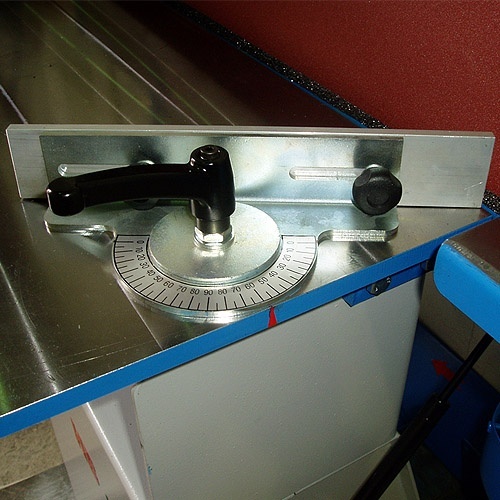

  • Угловая линейка на рабочем столе. Ее заказывают в случае частого шлифования торцов заготовок.
