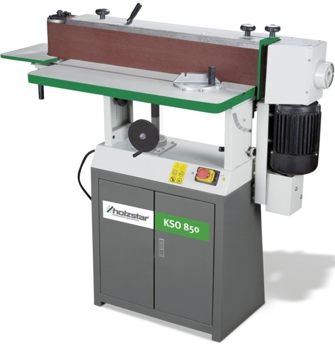

Кромкошлифовальный станок KSO 850
  • Станок кромкошлифовальный по дереву с осцилляцией, регулируемыми по высоте продольным и поперечным столами, наклонным шлифовальным агрегатом с графитовой подложкой шлифовальной ленты и пружинным натяжным устройством.
  • Осцилляция шлифовальной ленты (колебание в направлении, перпендикулярном основному движению) повышает производительность, снижает налипание стружки на шлифовальную ленту и продлевает срок ее службы).
  • Регулируемый по высоте шлифовальный стол.
  • Оснащен поворотными на угол от -45° до +45° упорами для заготовки и для шлифования скосов.
  • Поворотный на угол от 0° до 90° шлифовальный агрегат для удобной вертикальной, горизонтальной или угловой шлифовки.
  • Удобная регулировка стола по высоте с помощью маховика.
  • Жесткий рабочий стол из серого чугуна с Т-образным пазом, большая устойчивость станка во время работы.
  • Регулируемый по высоте поперечный стол для контурной шлифовки.
  • Быстрая и легкая замена шлифовальной ленты.
  • Пружинное натяжное устройство для равномерного натяжения шлифовальной ленты.
  • Графитовая подложка шлифовальной ленты для исключения ее проскальзывания и продления срока службы.
  • Патрубок пылеотсоса Ø 100 мм.
  • Запирающаяся тумба-подставка с полочкам

Электродвигатель 2,2 кВт 380 В ~50 Гц
Станочные данные
Размер шлифовальной ленты 2515 х 152 мм
Размер шлифовального упора 700 х 60 мм
Размер рабочего стола 840 х 300 мм
Регулировка стола по высоте 80 мм
Скорость движения шлифовальной ленты 16 м/с
Габаритные размеры
Диаметр патрубка пылеотсоса 100 мм
Габаритные размеры 1430 х 600 х 1250 мм
Масса станка 148 кг
