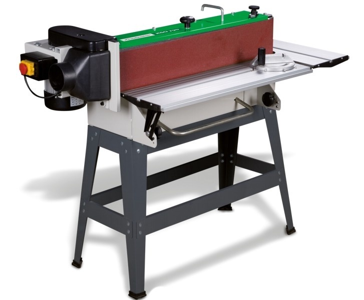

Кромкошлифовальный станок KSO 790
  1. Станок кромкошлифовальный по дереву с регулируемыми по высоте и наклону продольным и поперечным столами и графитовой подложкой шлифовальной ленты.
  2. Продольный и поперечный столы наклоняются на любой угол от 0° до 45° для шлифования скосов.
  3. Шлифовальный агрегат может быть установлен вертикально или горизонтально.
  4. Легкая и быстрая замена шлифовальной ленты.
  5. Регулировка положения продольного стола по высоте на 110 мм для полного использования ресурса шлифовальной ленты.
  6. Наклонный поперечный стол для шлифования радиусов.
  7. Оснащен подвижным регулируемым упором для шлифования скосов.
  8. Графитовая подложка шлифовальной ленты для исключения ее проскальзывания и продления срока службы.

Шлифовка соединения в ус до 45° наклоном продольного стола
Шлифование радиусов
Шлифование радиусов
Простое шлифование радиусов с помощью шлифовального вала
