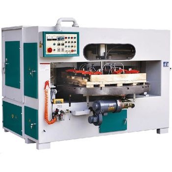

Копировально-фрезерный станок PF-71180
Назначение:
Предназначены для высокопроизводительного изготовления сидений стульев, столешниц, криволинейных ножек стульев и столов, спинок стульев и других подобных изделий.
Особенности станков:
Тяжелые станки оснащенные 2-мя фрезерными узлами. Предназначены для тяжелой работы в несколько смен и большого съема материала.
Комплектация станков:
2 фрезерных узла
Устройство станков:
- Рабочий стол круглой формы, с установленным на нем шаблоном и заготовкой вращается вокруг своей оси
- Для обкатки (фрезерования по периметру) плоских заготовок, например сидений стульев, столешниц и т.п. заготовки фиксируются в центре стола пневмоприжимом, расположенным над центром стола.
- Для продольного фрезерования, например ножек стульев, ножек столов, спинок стульев и т.п. применяются специальные пневмоприжимы, устанавливаемые по периметру стола.
- Рабочие органы – 2 фрезы, имееют ход к центру стола и обратно с помощью пневмоцилиндра. На одном валу с инструментом установлен копировальный подшипник, находясь под инструментом данный подшипник обкатывает шаблон, а инструмент над ним копирует форму шаблона на заготовке.
Принцип работы:
Столешницы, сиденья стульев и т.п. – для фрезерования таких заготовок в центре стола крепится шаблон требуемой формы, на шаблон укладывается заготовка и прижимается сверху центральным пневмоприжимом. Стол с заготовкой вращается – заготовка обрабатывается по всему периметру за один проход. Заготовки можно устанавливать пакетами (друг на друга).
Ножки стульев, спинки стульев и т.п. – для продольного фрезерования таких заготовок по периметру стола крепятся шаблоны, на шаблоны укладываются заготовки и фиксируются специальными пневмоприжимами расположенными так же по периметру стола. Стол вращается, за 1 оборот обрабатывается несколько заготовок (в зависимости от их размера). Во время данной операции стол не останавливается, оператор успевает снять обработанное изделие и установить на его место новую заготовку, т.к. прижим заготовок осуществляется автоматически – это позволяет добиться высокой производительности.

| Техническая характеристика | |
| Диаметр обработки, мм | 500 - 2000 |
| Диаметр стола, мм | 1850 |
| Количество фрезерных узлов, шт | 2 |
| Скорость вращения стола, об/мин | 0,5 - 3 |
| Скорость вращения шпинделя, об/мин | 8500 |
| Диаметр шпинделей, мм | 35 |
| Макс. толщина обработки, мм | 130 |
| Диаметр копировального подшипника, мм | 100 |
| Мощность привода вращения стола, кВт | 2,2 |
| Мощность фрезерного узла, кВт | 7,5х2 |
| Вес, кг | 4500 |
| Габариты станка, м | 3,2х2,7х2,5 |
