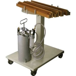

Ручной клеенаносящий станок WGM
Назначение
Предназначен для быстрого нанесения в ручном режиме белковых, карбомидных, мочевиноформальдегидных и резорциновых клеев на шиповые соединения дверей, окон и мебельных изделий.
Область применения
Применяется на предприятиях и цехах мебельной и столярно-строительной промышленности для облегчения процесса нанесения клея на шиповые соединения и уменьшению потери времени при подготовке заготовок к сборке.
Основные преимущества:
  • прочная и усовершенствованная конструкция обеспечивает удобство в работе
  • вращающейся стол, рассчитанный на 4 заготовки оконных рам с регулировкой по высоте
  • вместительный бачок с манометром рассчитан на 8кг клея
  • удобно расположенная емкость с водой для исключения засыхания дюз пистолета
  • нанесение клея на любые шиповые соединения с помощью удобного универсального шпателя 40мм
  • не требует электропитания
  • вся конструкция покрыта краской RAL 7032 pebble-grey(серый)
  • конструктивные элементы изготовлены из высококачественных материалов
Техническая характеристика
Емкость бачка, кг 8
Рабочее давление, Бар мин макс
2 4,5
Габаритные размеры, мм ДхШхВ 800х600х920
Минимальная высота стола, мм
(регулируемая)
850
