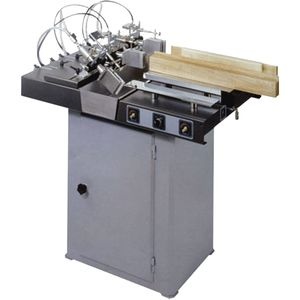

Автоматический клеенаносящий станок WGA-4
Назначение
Предназначен для быстрого нанесения белковых, карбомидных, мочевиноформальдегидных и резорциновых клеев на шиповые соединения дверей, окон и мебельных изделий.
Область применения
Применяется на предприятиях и цехах мебельной и столярно-строительной промышленности для облегчения процесса нанесения клея на шиповые соединения и уменьшению потери времени при подготовке заготовок к сборке.
Основные преимущества:
  • высокая скорость нанесения клея
  • стальная конструкция
  • оптимально дозированная подача клея
  • возможно работать со всеми клеенаносящими головками одновременно
  • наносящие клей головки можно наклонять в ванночку с водой для исключения затвердевания клея
  • только пневматическое подключение
Конструктивные особенности
Клеенаносящие головки
Выполненные из нержавеющей стали клеенаносящие головки с расположенными на наиболее оптимальном расстояние дюзами позволяют равномерно наносить клей на заготовку, обеспечивая качественное и дозированное нанесение клея.
Хромированные столики подачи
Удобно расположенные столики обеспечивают оператору удобную и производительную работу. Хромовое покрытие столиков значительно уменьшает трение заготовок, тем самым обеспечивается надлежащее скольжение заготовок о поверхность.
Поддон с водой
Предназначен для предотвращения затвердевания клея в дюзах и удобной чистки головок. Выполнен из оцинкованной стали, легко снимается для чистки, не подвержен коррозии.
Система подачи клея
Запас клея хранится под давлением в специальном высокопрочном бачке. Снаружи и изнутри бачок имеет специальное покрытие, защищающее его от коррозии. Бочек рассчитан на 8 кг клея (3/4) всего объема, а остальное пространство заполняется сжатым воздухом в 5бар для подачи клея в систему. Бачок также имеет манометр для определения нужного давления.
Техническая характеристика
Питающее давление, Бар 6
Площадь нанесения клея, мм 0-100
Габаритные размеры, см Д х Ш х В 1000х500х900
