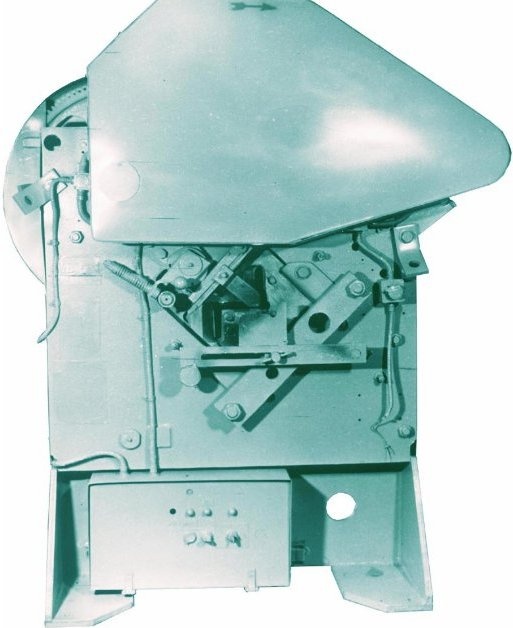

Ножницы сортовые НГ1432
Предназначены для отрезки сортового проката для любого типа производства(единичного, мелкосерийного, серийного, крупносерийного и массового). Ножницы сортовые применяются в заготовительных цехах, предприятий металлоконструкций, механических мастерских при эксплуатации в климатических районах с умеренным и холодным климатом, исполнение –УХЛ, сухим и влажным тропическим климатом – исполнение 0, категория размещения 4 по ГОСТ 15150-69.
Дополнительное требование: нижнее значение температуры воздуха должно быть не менее +5 °С
Техническая характеристика
Наибольшие размеры обрабатываемого проката
диаметр круга, мм
уголок, отрезка под углом 90°, мм
уголок, отрезка под углом 45°, мм
50
160х160х20
125х125х14
Наибольшая длина отрезаемой заготовки по упору, мм
1000
Габаритные размеры в плане, мм не более
длина х ширина х высота
2050х1750х2435
Масса, кг
5368
Электродвигатель:
тип
мощность, кВт
АИР 100 L 2У3
11,8
 Примечание: Размеры проката приведены для металла с временным сопротивлением до 500 Мпа (50кгс/кв.мм).
