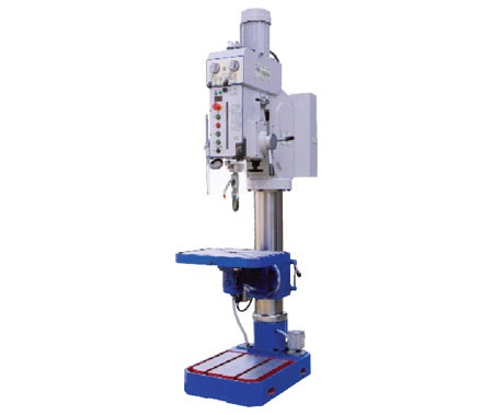

Станки предназначены для сверления, зенкования, развертывания отверстий, нарезки внутренних резьб. Благодаря усиленной конструкции, массивному литому основанию, мощному электродвигателю станки имеют возможность обработки заготовок различных типоразмеров, применять прогрессивные режимы резания и инструмент. Бесступенчатый привод (ZW5050) с клиновыми ремнями, наличие цифровой индикации позволяет оптимально подобрать скорости и направления вращения шпинделя. Автоматическая подача шпиндельного узла достигается установкой ее величины и шага через включение электро-магнитной муфты, достигается плавность в работе и обеспечивается при помощи рукоятки. Станки оснащены системой подачи СОЖ в зону резания, цифровой индикацией частоты вращения шпинделя и глубины подачи, с функцией МИКРО подачи и фрезеровки. Модель ZY5050A имеет центробежную систему смазки. Поворотный стол обеспечивает удобный доступ, для подъема и опускания рабочего стола применен надежный электромеханический привод. Это обеспечивает широкие возможности в использовании станков как в производственных, так и в ремонтных мастерских.
