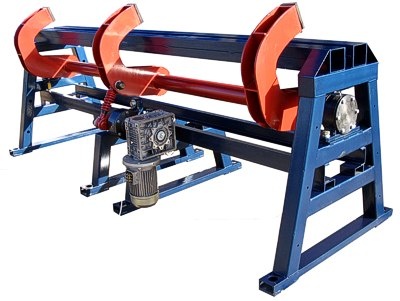

Сбрасыватель бревен односторонний СБ-1
Область применения: предназначен для разгрузки продольных лесотранспортеров (бревнотасок). Разгрузка производится перпендикулярно направлению транспортирования на одну сторону. Сбрасыватель имеет собственную станину и встраивается в магистраль бревнотаски вместо промежуточного става бревнотаски. Привод механизмов гидравлический или механический.
Сбрасыватель односторонний
Конструкция сбрасывателей выполняется на основе промежуточного става бревнотаски. Это обеспечивает возможность установки сбрасывателя вместо промежуточной секции бревнотаски в любом месте на всем протяжении линии транспортирования.
Конструкция
  • Мощность привода 1.5 КВт
  • Толкатели оснащены резиновыми буферами, предотвращающим удар.
  • Необслуживаемые подшипники на оси качания толкателей.
  • Максимальный Ф бревна - 600 мм.
  • Автоматический цикл работы сбрасывателя (возврат в исходное положение после сброса бревна).
  • Время цикла - 5 сек.
Мощность привода, кВт1,5
Максимальный Ф бревна, мм600
Автоматический цикл работы сбрасывателяЕсть
Время цикла, сек5
ТолкателиОснащены резиновыми буферами, предотвращающим удар
