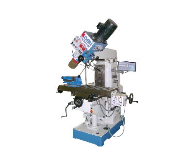

Фрезерный широкоуниверсальный станок ZX 6350C
Рекомендуем предложения
Станок предназначен для обработки плоских и фасонных поверхностей цилиндрическими и концевыми фрезами. Станки оснащены местным освещением, системой подачи СОЖ в зону резания, комплектом цанг 4- 16 мм (8 шт.), сверлильным патроном с дорном Мк3/18.
- Вертикальная фрезерная головка имеет свою коробку скоростей
- Вертикальная головка поворачивается в обе стороны
- Хобот для выполнения горизонтально-фрезерных работ поварачивается на пирамидальные стойки на 180°
- Стол с горизонтальным поворотом с градуированной шкалой
- Регулируемые направляющие типа «ласточкин хвост» на трех осях
- Регулируемые упоры на всех осях
| Техническая характеристика | |
Размеры рабочей поверхности стола, мм | 1000х280 |
Максимальный диаметр сверления, мм | 50 |
Ход стола поперечный, мм | 260 |
Ход стола продольный, мм | 480 |
Расстояние между шпинделем и колонной, мм | 200-550 |
Расстояние между шпинделем и столом, мм | 100-420 |
Конус шпинделя | МОРЗЕ 4 |
Диап. частот вращ. горизонтального шпинделя, мм/об | 40-1300 (12 ст.) |
Диап. частот вращ. вертикального шпинделя, мм/об | 115-1750 (8 ст.) |
Мощность двигателя вертикального шпинделя, кВт | 1,5 |
Продольная механическая подача | + |
Поперечная механическая подача | + |
Т-образный паз, мм | 14 |
УЦИ (устройство цифровой индикации) | + |
Мощность двигателя горизонтального шпинделя, кВт | 2,2 |
Габариты, м | 1,3х1,3х1,9 |
Масса, кг | 1200 |
