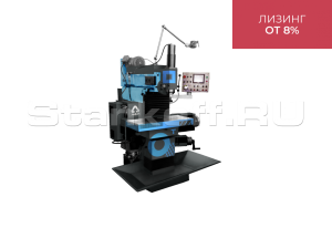

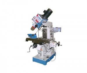

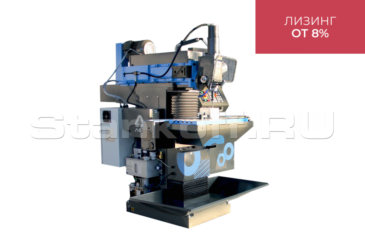

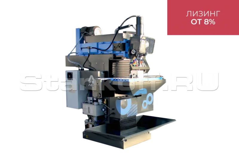

Фрезерный широкоуниверсальный станок 67Л25ПФ3
Станок универсальный фрезерный 67Л25ПФ2 имеет дополнительную шпиндельную (вертикальную) головку, расположенную на выдвижном хоботе. Её можно поворачивать под углом ±90 градусов в двух взаимно перпендикулярных плоскостях. Станок может быть оснащен большим количеством принадлежностей, расширяющих его технологические возможности. Возможность оснащения 3-х координатным УЦИ. У широкоуниверсального фрезерного станка 67Л25ПФ2 имеется дополнительная шпиндельная головка, которая может быть повернута под углом ±90 градусов в двух взаимно перпендикулярных плоскостях.
Рабочая поверхность стола (ШхД), мм 800х320/650х250
Т-образные пазы (кол-во х ширина паза (мм) х расстояние между пазами (мм)) 7х14х63
Наибольшая масса обрабатываемой детали, кг 280
Продольное перемещение (ручной/автоматический режим) Х, мм 520
Поперечное перемещение (ручной/автоматический режим) Y, мм 380
Вертикальное перемещение (ручной/автоматический режим) Z, мм 430
Наибольшее расстояние от оси горизонтального шпинделя до рабочей поверхности стола, мм 530
Расстояние от торца вертикального шпинделя до рабочей поверхности стола, мм 160-550
Пределы ускоренных подач шпиндельной бабки, мм/мин 5000
Пределы рабочих подач шпиндельной бабки мм/мин 2-3000
Пределы скоростей вертикального шпинделя, об/мин 60-3800
Пределы скоростей горизонтального шпинделя, об/мин 60-3800
Диапазон скоростей вертикального и горизонтального шпинделей 2
Количество подач шпиндельной бабки Бесступенчатое регулирование
Мощность главного привода, кВт 5,5
Габаритные размеры станка (ДхШхВ), мм 1950х2200х2100
Масса станка, кг 1926
