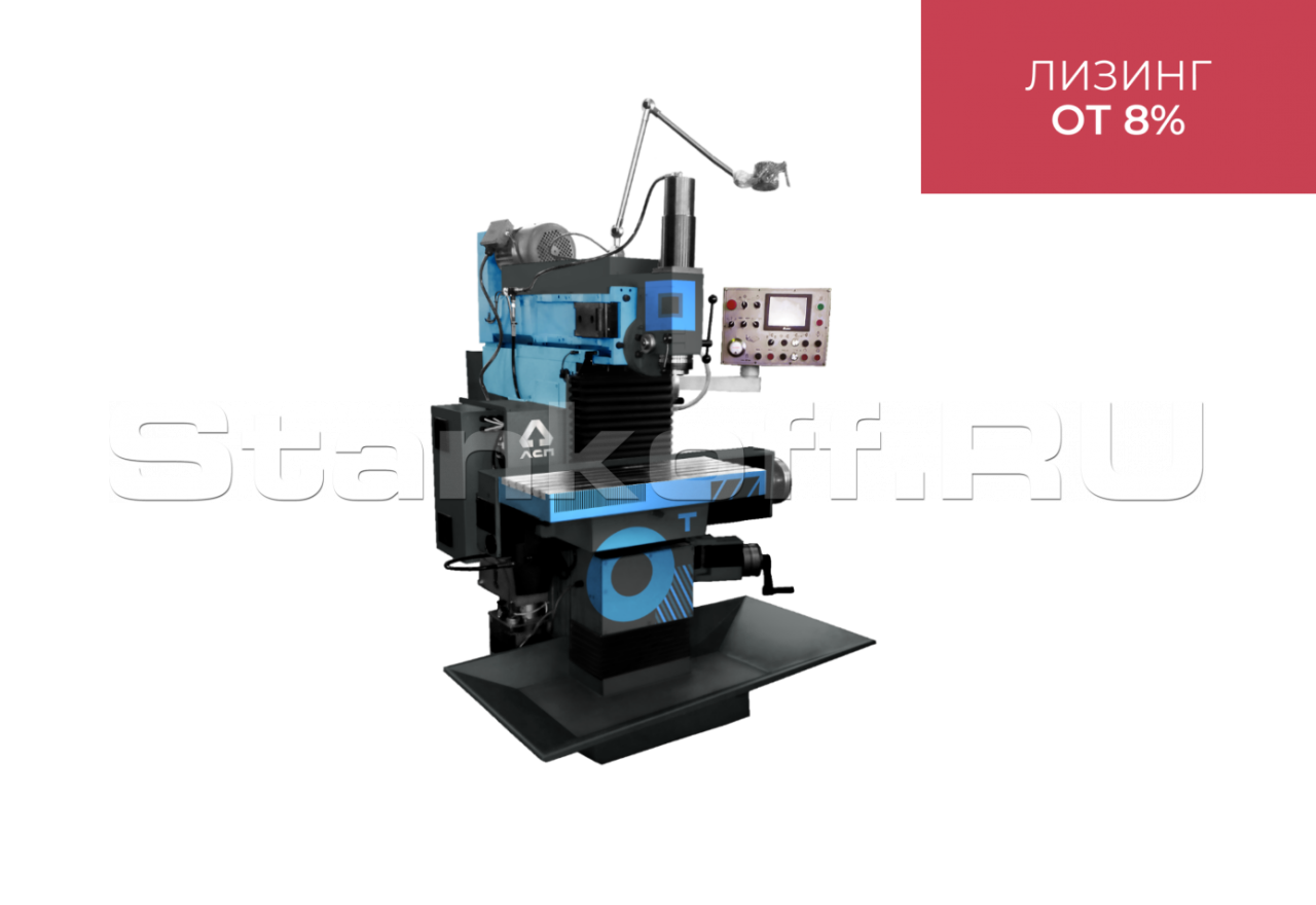

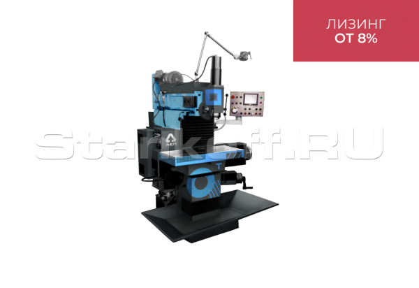

Фрезерный широкоуниверсальный станок 67Л25ПФ2
Станок универсальный фрезерный 67Л25ПФ2 имеет дополнительную шпиндельную (вертикальную) головку, расположенную на выдвижном хоботе. Её можно поворачивать под углом ±90 градусов в двух взаимно перпендикулярных плоскостях. Станок может быть оснащен большим количеством принадлежностей, расширяющих его технологические возможности. Возможность оснащения 3-х координатным УЦИ. У широкоуниверсального фрезерного станка 67Л25ПФ2 имеется дополнительная шпиндельная головка, которая может быть повернута под углом ±90 градусов в двух взаимно перпендикулярных плоскостях.
