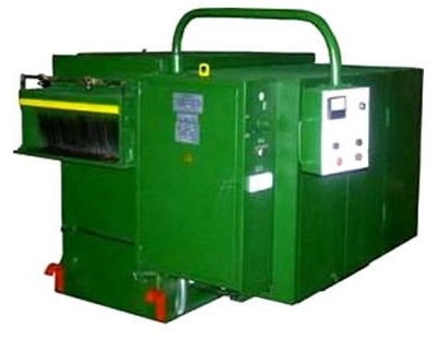

Многопильный круглопильный станок ЦМР-7 / ЦМР-7.01
Данный вид станков относят к станкам второго ряда при обработке древесного материала и предназначаются для продольной прямолинейной распиловки брусьев и досок дисковыми вращающимися пилами. Станки имеют очень жесткую конструкцию, обеспечивая тем самым точность пропила. Благодаря своей неприхотливости в работе и возможности использоваться в роли станков 2-го ряда после рамных пилорам, станки типа ЦМР получили очень широкое распространение. Использование этих станков в производстве значительно повышает производительность лесопиления, а также улучшает качество распиловки.
Предназначен для продольной распиловки дисковыми пилами двухкантных и трехкантных брусьев на обрезные доски и четырехкантный брус высотой до 180 мм. Применяется на лесопильных и деревообрабатывающих предприятиях высокой и средней мощности в качестве станков второго ряда. Конструкция предусматривает установку до десяти дисковых пил. Расположение пильного вала верхнее консольное. Привод от главного электродвигателя через упругую муфту. Настройка на различную ширину заготовок производится проставочными кольцами. Для базирования и правильного направления заготовок служит направляющая линейка, устанавливаемая по шкале. Распиливаемый материал подается в зону резания гусеничной цепью звенья, которой движутся по призматическим направляющим. В зоне пиления гусеничная цепь «ныряет» по сегментным направляющим.Обрабатываемый материал прижимается к гусеничной цепи прижимным суппортом с подпружиненными роликами. Настройка на различную толщину осуществляется вертикальным перемещением суппорта с помощью маховика.
