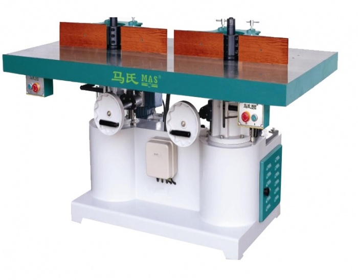

Двухшпиндельный фрезерный станок MX53110, произведенный в Китае, представляет собой надежное высокофункциональное оборудование, активно применяемое на предприятиях различных мощностей и масштабов, занятых выпуском столярной и строительной продукции.
Назначение
Фрезерные станки по дереву модели MX53110 используются на столярных и мебельных производствах для обработки фрезами деталей и заготовок, произведенных из древесины различных пород. Конструкция станка позволяет производить разнообразные операции по фрезерованию материала, при этом подача заготовок осуществляется оператором вручную.
Достоинства
  1. функциональные возможности станка определяют широкий ассортимент выпускаемых изделий из древесины (панелей для строительства, оконных и дверных блоков, погонажной продукции и т.д.);
  2. наличие двух шпинделей позволяет существенно повысить производительность предприятия, оптимизировать выполнение операций по фрезерованию заготовок и обеспечить выпуск продукции самого высокого качества;
  3. ручное управление процессом фрезерования позволяет осуществлять постоянный контроль и регулировку функционирования узлов и механизмов;
  4. заготовки, подаваемые вручную, надежно фиксируются на рабочей поверхности посредством крепежных направляющих устройств, применение которых обеспечивает производство геометрически точных изделий с прямыми поверхностями вне зависимости от качества и степени кривизны исходного материала;
  5. шпиндели станка диаметром 35 мм вращаются со скоростью 10000 оборотов в минуту, что позволяет производить качественное фрезерование заготовок, произведенных из древесины хвойных и лиственных пород, на глубину до 120 мм.
Глубина фрезерования, мм120
Размер рабочего стола, м1,9х0,96
Диаметр шпинделя, мм32
Частота вращения шпинделей, об/мин10000
Мощность, кВт11 (5,5х2)
Габариты, м1,8х1,0х0,9
Вес, кг850
